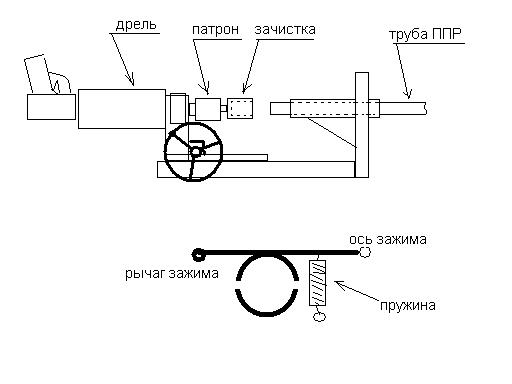

сомневаюсь, что данная по ссылке модель работоспособна в должной мере.... но, идея механизировать, у меня в голове бродит давно...

Я делал самодельную зачистку, но довольно часто приходилось дочищать ножом, поэтому плюнул на такую механизацию. Вот если бы Дядя занимался полипропиленом, то он , наверное, на своем чудо -станке изготовил бы такое приспособление. А так только под угрозой расстрела и то вряд ли.

Видел в каком-то магазине бытовые сверлильные станки с хомутом крепления для дрели - вместо двигателя. ИМХО если положить данный станок набок и модифицировать его рабочий стол - установить спец.зажим (в виде подпружиненной разрезной 20см. трубы с резиновой подложкой - см. рисунок) в котором можно фиксировать трубу ППР, то ИМХО можно будет достаточно быстро и легко зачищать большое кол-во армированных труб. Еще можно нанести риски на рабочем столе такого станка - для центрирования разных диаметров труб. А если в центре зачистки поместить граненый металлический конус (с гранями чуть более внутреннего диаметра трубы ППР) то будет автоматом сниматься еще и фаска.

Видел самодельные насадки под дрель D 32-40 работали не плохо.А вообще переходим на трубу с внутренней армировкой и удобно и быстро. И не вздувается как PILSA и FD. Хорошая труба вефатерм с армировкой стекловолокном, но дорогая

san-1-tehnik написал : 32 и 40 чищу болгаркой быстро и легко а,вот у брата так хорошо не выходит. Думаю механизация этого дела для больших диаметров нужна только когда появиться в продаже думаю цена будет огого,а диаметры 20-25 чистятся и ручной зачисткой хорошо
.Ладно еще сейчас \по моим наблюдениям\ почти никто ПП спиртом ,как положено, не балует.А состояние трубы после болгарки - это что-то.:applause: Такой метод видел только у узбеков.
