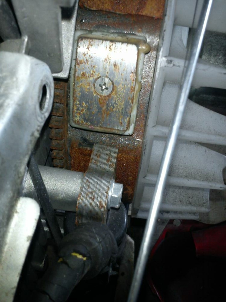

valerich
valerich
Регистрация: 22.04.2008
Сообщений: 10107
27.10.2013 в 00:35:58
Виктор К написал : На современных малокубатурных двигателях электронная (конденсаторная) система зажигания.Искра может появиться только при достижении определенных оборотов.Обратный удар в таких системам почти полностью исключен.
Не совсем верно. А если у меня аналог Хонды GX 390 и стартерного пуска? Обратный удар исключён просто потому что невозможно так зажигание подвинуть. Там просто катушка и подвинуть её можно, ну может на сантиметр, ничего не даст. Вот фото Башмак на маховике и катушка на корпусе, стационар, которую можно сдвинуть ну мм на 5-ть. Вот и весь процесс регулировки зажигания. Не раньше, не позже и главное что бы не цеплялось. Чего тут регулировать?
Виктор К
Виктор К
Регистрация: 29.04.2010
Сообщений: 548
27.10.2013 в 01:06:44
valerich написал : Обратный удар исключён просто потому что невозможно так зажигание подвинуть.
Не в этом дело.Искра появится в тот момент когда обороты достигнут такой величины что энергии запасенной в маховике хватит для перевалки двигателя через ВМТ.
