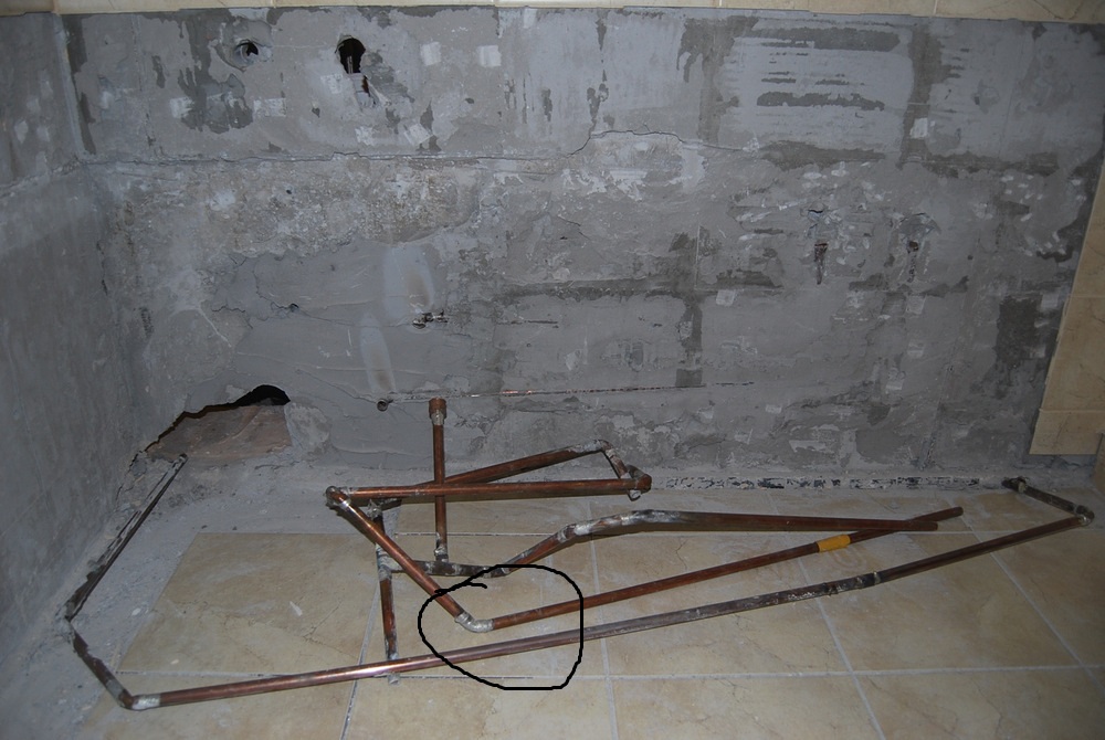

master.msk написал : Фото косяков пайки меди прилагаются.
Похоже этот
окунали в ванну с оловом ;)
Зато можно сдать на лом или после обрезки использовать дальше

У всех свой любимый метод монтажа медных труб. Мне ближе пайка, так как пайкой, только не труб, занимаюсь более 25 лет. Накосячить, если делать аккуратно, практически не возможно. Даже нравиться самому себе собирать на пайке медные трубы (другим бы не доверил делать для меня).
А то что на фото у master.msk , делали какие-то диверсанты, однозначно :)
