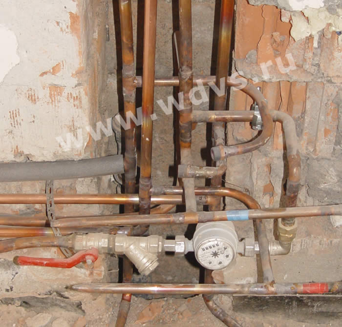

2Крестьянин то что Вам так понравилось отлично поместилось бы в тему "Брак, левак..." Фитинги при твердой пайке не используются. для соединений используются расширители на прямом участке трубы. да и сам монтажный узел, сразу видно-паяльщики, но не сантехники)

Крестьянин написал : Вот такая пайка мне лично нравиться больше.http://www.wdvs.ru/strtech3.php
То, что оно вам нравится - единственное преимущество этой пайки. Сделано отвратно.
aleksey.ogo написал : подскажите пожалуйста мне привезли припой( Sn96,5%Ag3,5% без флюса внутри Д 2мм.) таким моно паять
Таким и нужно. Это не радиомонтаж, припоя с флюсом внутри не бывает. Не забудьте только к припою использовать соответствующий флюс. А еще лучше наймите профи, бо с вашими вопросами видно полное нежелание самому разобраться в ситуации, ждете, пока вам в сотый раз все разжуют, и в рот пропихнут, вы с этим подходом такого напаяете...
