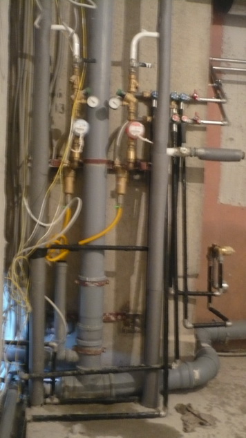

Здравствуйте, уважаемые.
Планирую вешать в санузле бойлер. Последний этаж сталинки, чугунный стояк, внешний диаметр трубы около 110мм. Выше -- только чердак и крыша, никаких мансард надстроить нельзя. Т.е. насколько понимаю, выше отвода к моей квартире в стояке сухо.
Как правильно вонзиться туда тонкой трубочкой для сброса воды с предохранительного клапана бойлера?
Знаю, что в норме там ничего особо не капает, но у некоторых невезучих, бывает, и струей течет.. Бойлер еще не выбран. Нужен узкий и высокий, до прочтения форума ориентировался на Термекс RZL 80 или Аристон, но теперь почитал про них отзывы здесь и начал искать что-то более надежное, так что марку бойлера на текущий момент еще не знаю.
Пока что была идея подобрать некую трубку с фланцем, нежно просверлить стояк, ввести туда трубку, загерметить, зафиксировать фланец хомутами вокруг стояка.
Одобрите?

не стоит соединять водопровод с канализацией. фекальные жители начнут осваивать новые жизненные пространства...

Тогда нужно, видимо, к врезаемому патрубку присоединить что-то типа сифона от раковины (чтобы воздух из трубы не пер в квартиру), и шланг от бойлера засунуть в этот сифон, но так, чтобы уровня воды он не касался -- чтобы злые микроорганизмы не приплыли по воде. Так?
Придумно исходя из обычного здравого смысла, буду рад, если специалисты поправят.
И исходного вопроса это не отменяет: произойдет ли что-то страшное при описанном способе врезки?

civilian написал : Т.е. насколько понимаю, выше отвода к моей квартире в стояке сухо.
Нет.Там живет конденсат.И не простой,а вонючий.

не советую сверлить стояк. Поставьте тройник в свой отвод и введите туда трубку (можно изогнуть её так, чтобы получился гидрозатвор)

dinamit007 написал : Поставьте тройник в свой отвод и введите туда трубку (можно изогнуть её так, чтобы получился гидрозатвор)
не я раньше гнул не катит, петля и то ??
типо так

Тройник поставить нереально. Иначе не спрашивал бы.

civilian написал : Тройник поставить нереально. Иначе не спрашивал бы.
Ну так прогоните трубку до ближайшего возможного места подключения.Либо поставьте под бойлером,на пол,банку.Столько воды,сколько сбрасывает "подрывник",успевает высохнуть в банке ,между срабатываниями.Бойлер-прибор находящийся под наблюдением в рабочем режиме.Если вы видите его неисправность,то отключаете и чините.А если это стало для вас параноидальным пунктиком и ну никакой возможности нормального подключения нет,запихните его под крышку бачка унитаза,сзади,где будет незаметно.И не трогайте стояк,а то сделаете из мизерной проблемы ,веселенький геморрой на домовых коммуникациях.

гидро затвор с боилера на зброс не нужен можно просверлить в стояке отверстие в вашем случае но это отверстие должно быть герметичным

orinbasar написал : гидро затвор с боилера на зброс не нужен
сэс так не считает) и вообще там даже не гидрозатвор нужен а разрыв струи санснип

каким образом можно зделать разрыв струи?
