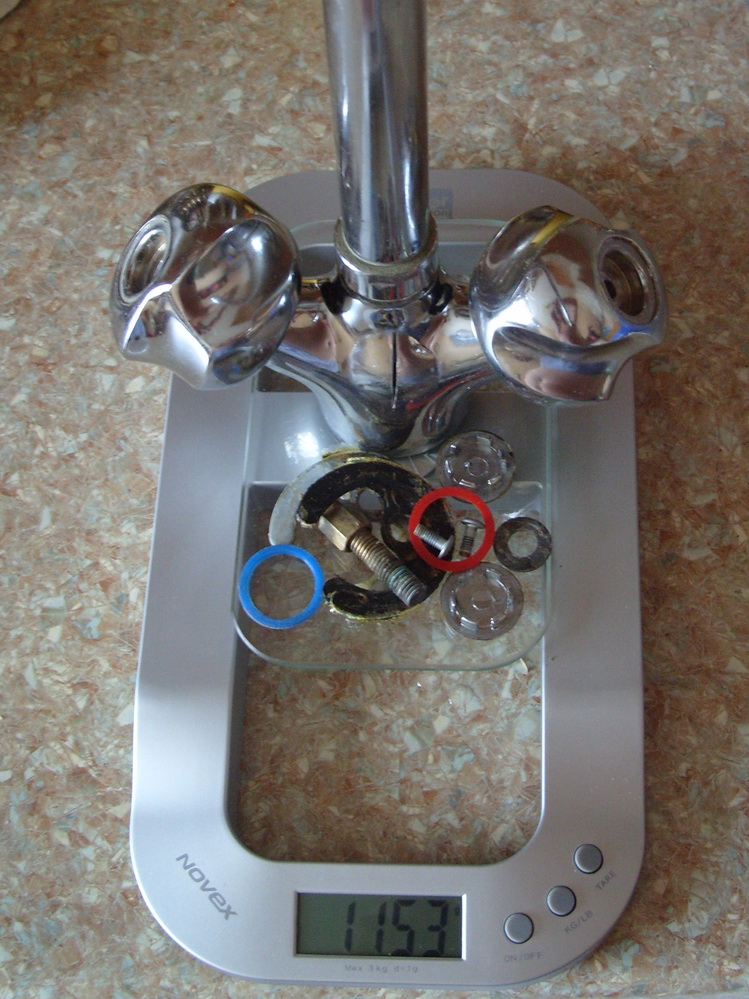

VEBON написал : У меня на глазах из подобного крана гранбуксу вырвала вместе с куском смесителя. Хорошо еще я дома был. А так ремонт нижним соседям гарантирован.
Для вас есть и позитивный момент,больше не купите порошковый смес,рублей за 300.И точно сами знаете почему.

Соседи, с кем мы отдыхали, пишут, что пока их небыло дома, у них практически "взорвался" смеситель на кухне. Ладно дома была их мама...
Похоже китайцы добавляют в металл вкрапления натрия, типа бомбы замедленного действия.

распилил бы до конца и сфоткал -чтобы полость видна была...

Да, была такая мысль, но для этого надо пойти в гараж и взять болгарку, а то "Дремелем" не напилишься.

2Beeliner Жалко, что Вы не в Москве, а то бы интересно было бы экспертизу провести.
fontanero написал : Цитата: Сообщение от ssolovov Для силумина такое поведение удивительно, т.к. он довольно-таки хрупок.
Не надо ,не надо преувеличивать его достоинства он Цитата: Сообщение от fontanero Саморазрушаем.
Силумин достаточно хороший материал, только применять его нужно для того, для чего он подходит и предназначен. Водопроводную арматуру из силумина никогда не делали и делать не будут. С таки же успехом можно делать арматуру из дерева. А саморазрушается любой металл, просто для этого нужны соответствующие условия.

fontanero написал : больше не купите порошковый смес
Порошковый просто бы треснул, а не надувался пузырём....
fontanero написал : или силлумяшка? Если второе, то ничего удивительного ,для такого материала.
ну не делают даже китайцы из силумина, делают из хреновой латуни с большим содержанием цинка....

http://www.sanremo-v.ru/62.html
http://www.santexopt.com.ua/?p=p_141
Сообщений: 139413
17.06.2009 в 12:53:29
2dober Мда, был не прав :(
И куда мы катимся....? :(

2Beeliner А какой вес этого смесителя? Точно силумин? Срез вроде в желтизну отдаёт....?

BV написал : А какой вес этого смесителя?
1153 гр.
Сообщений: 139413
30.06.2009 в 09:42:28
BV написал : ну не делают даже китайцы из силумина, делают из хреновой латуни с большим содержанием цинка....
Беру свои слова обратно.... :( На позапрошлых выходных столкнулся с таким экземпляром...
Простоял вроде лет пять у знакомых....
Горячая вода стала поступать всё меньше и меньше, пока не превратилась в тонкую струйку....
Ну пришлось снять и смотреть, что за зверь....
Нижняя гайка (там крепление гайкой, а не подковой) снялась легко....
При выворачивании гибкой подводки резьба под нее превратилась в серый порошек :) Кран буксы прикепели так, что пришлось использовать большой ключ и давить всем телом :) Резьба также после выворачивания буксы превратилась в порошек... ну и при выворачивании отломилась часть стенки ..... Отверстие для прохода горячей воды внутри смесителя заросло окислом до 1мм..... Потом ради спортивного интереса легко отламывал на месте резьбы кранбукс кусочки пассатижами....
ЛЮДИ, БЕРЕГИТЕ СВОЙ ДОМ! НИКОГДА НЕ ПОКУПАЙТЕ ЭТО Г-НО! :)
