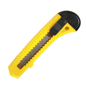

А что тогда ,если не насечки? А если бы человек неопределенного "пытался закрутить с большим количеством льна", то откуда бы взялись эти зазубрины на НР ??? Ведь затягивал то бы этот неизвестно насколько "неопытный" все равно поверх фитинга с ВР. Н так ли? И как тогда ключ попал бы на НР, чтобы нанести эти зверские зазубрины? Если бы просто соскочил при неловкой затяжке, то таких бы зазубрин не было. Просто бы резьбу поцарапало сверху достаточно равномерно на сегменте градусов до 90 , и все. Нее, это насечки были, имхо.
16.02.2012 в 04:36:36
Solace написал : А суть такая - порвать можно что угодно, латунь, бронзу.. сталь. У меня была оцинковка 3/4, не самый плюшевый материал, а порвал рычагом всего то сантиметров 60.
p.s. Надо бы конечно рашпиль раздобыть, мне скоро себе водосчетчик ставить. Придется кой чего переделать в водопроводе ..
Да уж, "оцинковка 3/4, не самый плюшевый материал" - крепкие же руки надо иметь ,чтобы хоть с рычагом 60см порвать :applause: . А бронза (из всего перечисленного) скорее всего бы гнулась, но не трескалась . У меня не срослось с напильником. Минусы: зажимать надо в тиски, неудобно подлезать, крайние витки, а на коллекторах вообще только в паре сегментов по 30градусов подлезть можно, соскакивает напильник. Ножом быстрее, проще + качественные насечки. Только держать надо крепко в руках (с этим у Вас похоже проблем быть не должно памятуя порванные оцинковки 3/4 :) ) и присматривать ,чтобы в палец себе не попасть ножом :) - сам пару раз таки царапнул, когда устаешь, внимание притупляется.
