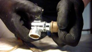

plumbery написал : Паклей не пользуюсь - это унипаковский лён
А в чем отличие пакли от льна? В том, что первая с соломой? ;)
plumbery написал : Волокна не режутся, это в принципе невозможно, а просто некоторое количество нитей сгоняется ,заполняя пустые витки
Неужели? Вы в это сами-то верите? Попробуйте мой способ и сравните с Вашим, после раскручивания...
plumbery написал : Очень хочу посмотреть как Вы самостоятельно пакуете резьбы таким же материалом
Я что-то не ясно написал? Посмотреть, как формируется жгут из пряди?.. Сранное желание, но мобыть доставлю такое удовольствие на выходных, если не сильно лениво будет.
plumbery написал : Это где такой теории почитать можно ?
Про плоскую намотку тоже в теории написано? Еще раз: попробуйте разные варианты и сравните. Думаю, что Вы придете к тем же выводам, что и я.

Georg III написал : мой способ
Georg III написал : Сранное желание
Georg III написал : Я что-то не ясно написал?
Georg III написал : Думаю, что Вы придете к тем же выводам, что и я.
Выводы сделал :) Прочитав некоторые Ваши сообщения в других ветках лишний раз убедился в этом :)

Tile_EXP написал : Мотал прядью, раскрутил - результат отменный. Что не так сделал?
Почему не так? :) Пряди хорошо вдавлены, вершина резьбы видна - все нормуль. Но прядки в витках таки порезались, чего нет при навивке жгута. А почему жгутом не захотели для сравнения?
Аватар пользователя
11.02.2012 в 19:52:45
Georg III написал : А почему жгутом не захотели для сравнения?
Наверное потому, что эти фото я делал несколько месяцев назад ;) Собственно я так и не понял где вы увидели прорезанные "прядки"? Учтите, это фитинг Рехау 1" и он был ввёрнут в фитинг виега. Если вы мотали раздолбанные галимые фитинги, то естественно резьбы видно не будет (если вы про это) И не вижу смысла делать жгут. Для чего? Лён и унипак сами заполняют всё пространство в резьбе. Ваша самодеятельность не несёт никаких улучшений или ухудшений это как был лён, так и остался. Просто по-другому подмотан.
