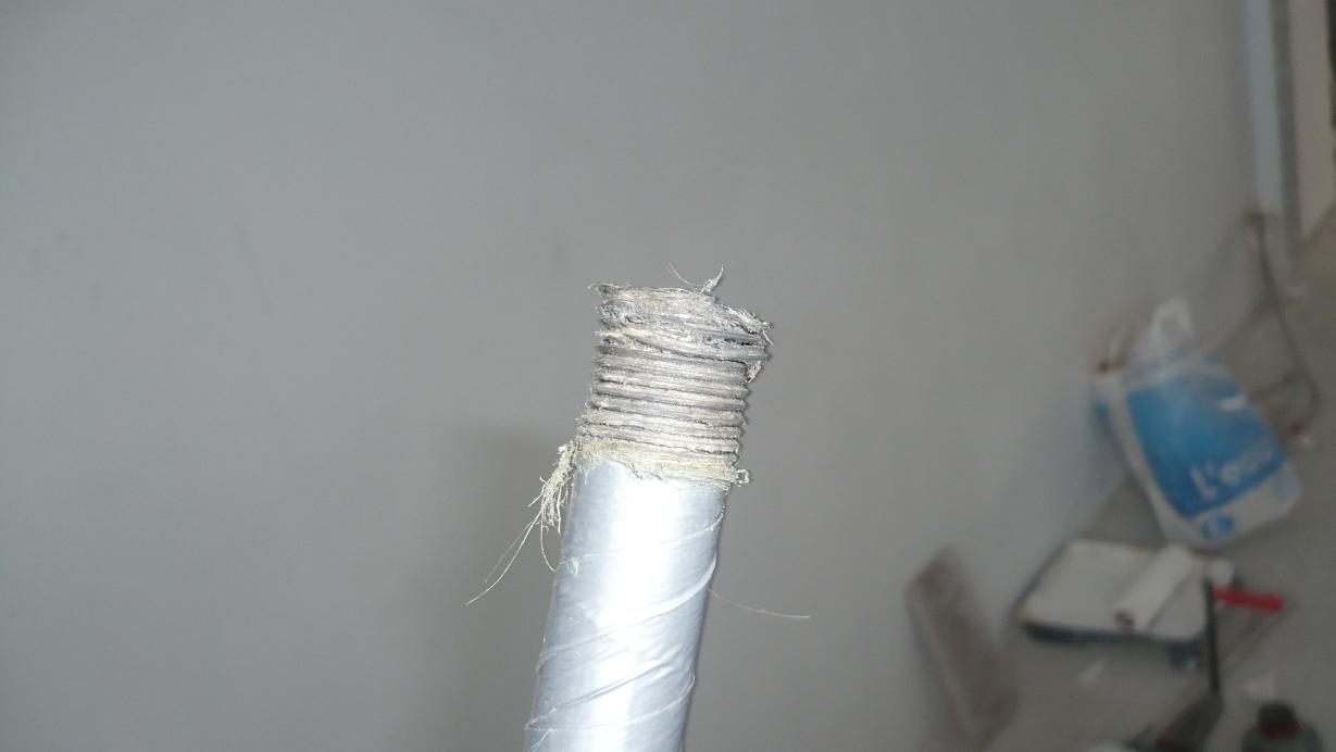

30.06.2009 в 12:45:35
sver4ook ролик не обещаю но вот так должен выглядеть выкрученный из соединения лён с пастой сразу скажу не самый лучший образец паста была не очень) кстати зря тут говорят что паста не имеет значения на фото видно что первое колечко отвалилось с резьбы
с хорошей пастой эти колечки можно снять только при помащи пальцев)

30.06.2009 в 15:19:58
сансэй написал : вот так должен выглядеть выкрученный из соединения лён с пастой
уменя выглядит ровно все хорошо стали под льном не видно, отдельная проблема выковырять этот лен из пазиков резьбы......одно скажу пробовал без пасты мотать и собирать, тоска смертная тяжеловато и потом выкрутить вообще проблема.......... разбирал после УК сантов батарею так там лен вообще только в конце, и разбирать сто потов сошло.....просто жопа вот так, посмотрел на это и решил все делать с пастой ..................так вот и повелось и еще ни разу не пожалел, работать на много проще, фум мне вообще не нравится гиморнее и герметичность какаято хлипкая...... чисто мое мнение.. анаэробы не пробовал вовсе они не оставляют право на ошибку, что мне как новичку в сием занитии ни есть гут.........а то мало ли что подвернуть довернуть сместить лен позволяет всегда чуток оставляю на случай довернуть или отвернуть, вот так

sver4ook написал : все хорошо стали под льном не видно,
А вот вначале резьбы "сталь" может быть видна :) , - особенно, если пакуются переходы "ППР-резьба", где чрезмерные усилия паковки чреваты.
