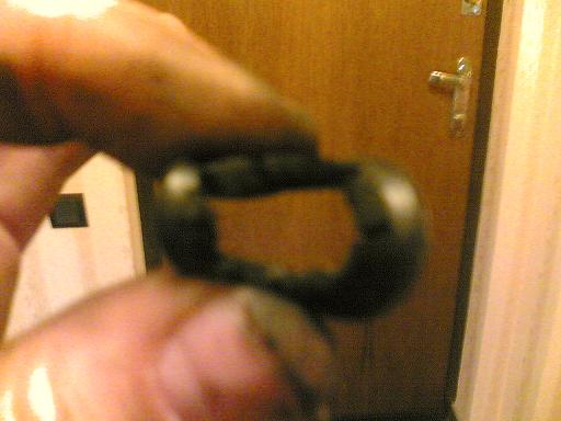

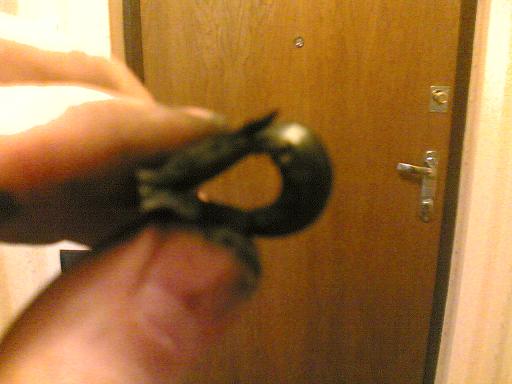

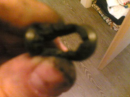

bc---- написал : Так вот за полгода-год работы этот тефлоновый цилиндр укорачивается где-то на сантиметр из-за "течения" тефлона.
а вот что происходит через 3-5 лет с резинкой на пс с обычной нормальной водопроводной температурой
фото с мобилки, но по цвету рук понять можно
