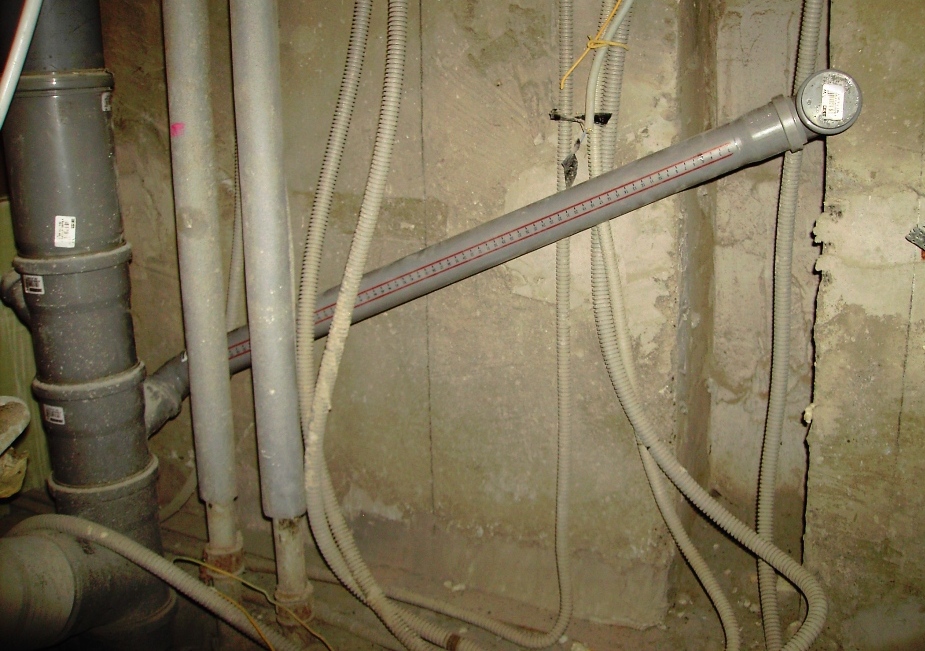

masters написал : это с хорошим уклоном
Сегодня укладывал 50мм.. уж не знаю как правильно :) мерил уровнем 1200мм Vira, уклон составил около 3 см, на эти 1200мм. И тут меня зацепило :) а мож 40ку... Вот в раздумьях.. Это ж около 1тонны ЦПС :)
зануда
зануда
Регистрация: 19.02.2007
Сообщений: 717
22.07.2009 в 20:16:01
Cartel написал : Ну с 40 кой всё так плохо? Где читал, что для раковин как раз 40к.
3,6 метра, уклон 5см на всю длину и труба 40мм, осталось к праздничному набору прикупить хороший тросик. У вас КУХОННАЯ МОЙКА а не умывальник в гостевом туалете для споласкивания рук. Обеспечте удобство прочистки лежака и настраивайтесь чистить часто.

зануда написал : Обеспечте удобство прочистки лежака и настраивайтесь чистить часто.
+1

Ну раз опыт подсказывает 50мм, оставляем 50т!! Чистить нужно будет реже? :)

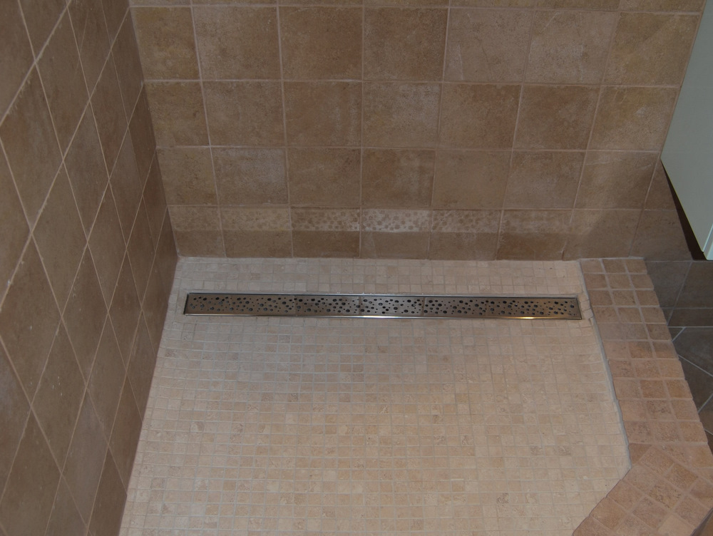

masters написал : если не для душа то есть и поменьше
Не подскажите, какие глянуть? ;)

2Cartel http://tece.ru/index.php?id=117 решетки из нержавейки правда недешевые;) . но смотрятся хорошо и слив хороший.

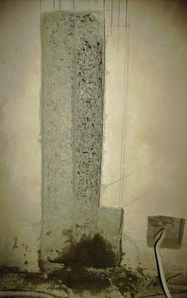

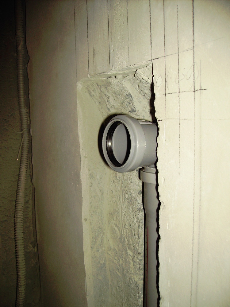

Решил здесь продолжить, чтоб уж не создавать новый топик:) С длинной трубой 3.6 метров разобрался, уклон получился 1.8-2 см на 1метр длины. Вроде по всем докам должно хватить. На кухне решил сделать скрытую подводку воды и канальи, отсюда несколько вопросов по неопытности :) 1.Но сколько должен выступать отвод к сифону, относительно поверхности стены? (фото) 2.Перед тем как заделывать штробу нужно ли трубу канализ., чем либо обернуть?
  1. А в районе фасонины? 4.По штробе, бетон подгрыз на 8-8,8см. Стоит ли заделывать штробу рем.составом для бетона, ну так чтоб понадежнее? На сколько критична такая штроба, высотой от пола 70см, нижняя арматура цела, не подрезал. Но парочку мм по 8 диаметром срезал, на фотке видно кусочек. Стена вроде как толстая, 300мм, за ней лестница. С той стороны никто дополнительно не поддолбит :)
  2. В санузле стяжка будет порядка 9-10см, небольшой трап (как аварийный уход воды), вроде должен влезть, а требуется ли создавать уклон стяжке (полу)? при таком,аварийном использовании.. И не пересыхает ли сифон? Запаха не будет? А то может, ну его? :)
  3. Стояк перебрал, старый был обернут пергаментом, необходимо ли это оборачивание восстановить, прежде чем заделать цементом(пескобетоном)?
  4. Раковина в ванной на удалении 75см от стояка, отвод предусмотрел отдельный, необходимо ли здесь выдерживать параметр уклона, и вести трубу с уклоном 2-3см на метр? или можно примерно как на фото(фото постановочное :) )?

И с высотой вывода под сифон так и не определился :( раковину никак не выберу.. Принципиально ли это для кух.моек? Может есть какой-то универсальный европейский стандарт? 530мм от стяжки(пола) или какой другой?
