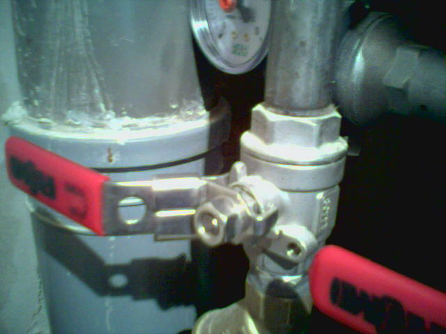

Do Home Yourself написал : я себе купил FAR - доволен, но FAR не делает шаровых кранов
А выложите, пожалуйста, еще фотки вашей системы. Прилично выглядит!

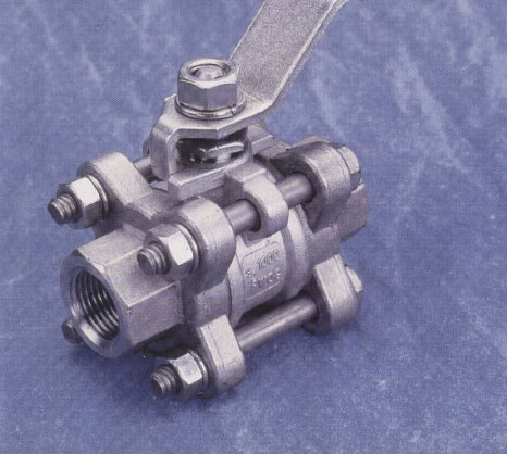

для примера шаровой кран из нержавейки PN64 на картинке

Do Home Yourself написал : что в бугатти меня всегда удивляло - надпись в рекламе - рабочее давление до 64 атм при том что остальные производители латунных кранов скромно пишут PN25 для примера шаровой кран из нержавейки PN64 на картинке http://www.mastercity.ru/vforum/attachment.php?attachmentid=4635&d=1144765417
Интересно, а что Вы этим хотите сказать? Что любой кран на 64 бара должен выглядеть как эта коряга с фланцами? Вы серьёзно думаете, что наличие кучи болтов снаружи что-то говорит о его качествах и прочности? Вот Вам, например, кран на 1000 бар: http://www.parker.com/frameless/default.asp?substDivId=&FamID=165&DivID=35&GID=0&Type=2&ID=35&TechID=&PSID=458, причём без поражающей воображение атрибутики.
