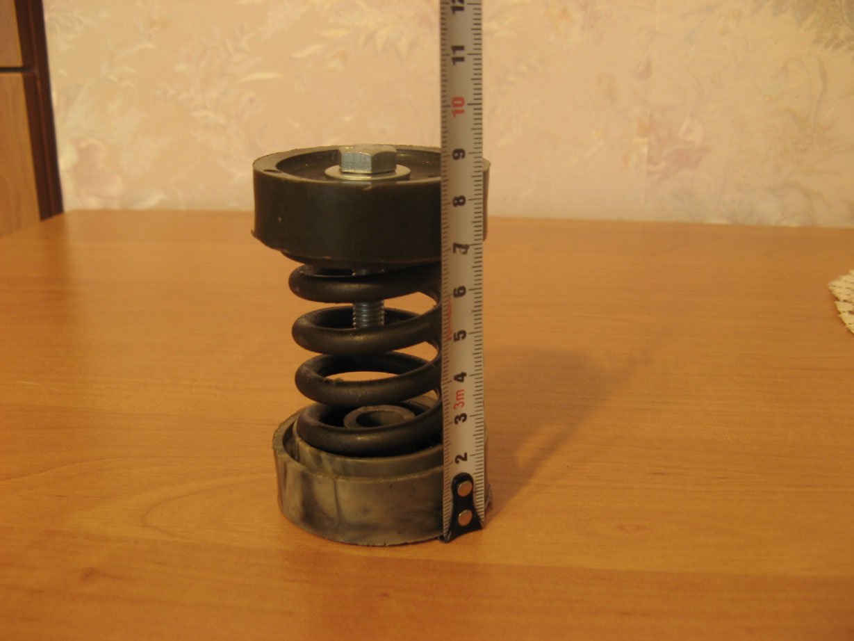

Вот такие пружины .

2Fresh А где такие взять?

Наследство загубленного камвольного производства..Мимо будешь пролетать -комплект выделим..Только никому не говори(!).Единственно что толковое скажу :при нагрузке 80 кг сжимается на 1 см.

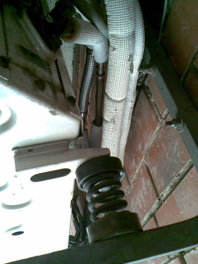

На наружнем блоке можно заметить соленоид.Пружины к сожалению не видно..

Результат положительный.
