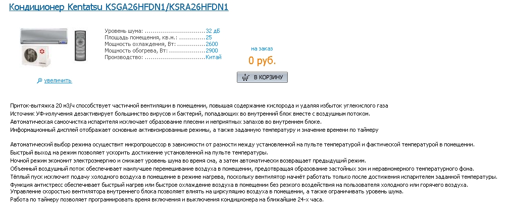

Спасибо. Понятно. Неужели тольк Дайкин выпускает с притоком? Даже странно.. Вот еще кондиционер Kentatsu KSGA26HFDN1/KSRA26HFDN1 (картинка) он вроде тоже как с притоком.. Но не мульти.. Хитачи Аир какой-то, но почитал - не то.. Ну а если "отбросить" подмес воздуха снаружи? А то Дайкин золотой уж больно!:cool: :(

Дядька Глюк, дружище! Ну никто на столько вопросов не ответит :) Вы уж определитесь, чего сами хотите, а от задачи и поставщик/подрядчик плясать будет. С притоком есть и Daikin, и Haier (с внешней вертушкой, и с рекуперацией впридачу), как минимум.
Сплиты делают Daikin, ME, MH, Panasonic, Fuji, Fujitsu, Haier, Gree, LG, Lessar, McQuay, Carrier... и, как минимум, еще четыре десятка призводителей... Вы хотите, чтобы тут выкатили заводские каталоги и отзывы потребителей на каждую из нескольких тысяч моделей? :)
