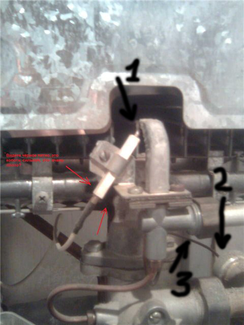

Фотка http://i070.radikal.ru/1101/47/061edeb979d8.jpg

На фото: 1 - термопара, должна быть чистой и интенсивно омываться пламенем запальника. 2 - сюда, в тыльную часть ЭМК, "заходит" трубка (3) от термопары, ключиком на 8 отвернуть гайку, вытащить трубку и зачистить контакт на конце трубки наждачкой-нулёвкой или спичечным коробком (чиркалкой), потом вставить трубку на место, завернуть гайку без чрезмерного усилия. Сейчас про запальник нарисую.

Штырёк, указанный стрелкой, - термопара.

Сбегал посмотрел, ключ на 10 подходит вот: то ли я собираюсь откручивать?

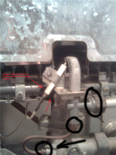

Если плохо горит запальник, то чтобы его прочистить надо разобрать обведённые на фото соединения. Там, где стрелка, находится форсунка запальника, её тонюсенькое отверстие можно прочистить что-то типа ворсинки от металлической щётки (иголку не используйте - обломиться может!)
Paranoik написал : копоть, это ведь явно плохо да?
Плохо. Видимо, на запальник поступает маловато воздуха, и газ сгорает неполностью с образованием сажи. Справа к запальнику подходит толстая трубка, по которой поступает воздух, проверьте, чтобы она была внутри не забита.

Paranoik написал : то ли я собираюсь откручивать?
Да, эта газоподводящая трубка к запальнику внутри должна быть не забитой.

Гайку смог выкрутить только на столько, а дальше вытаскивать с усилием?

Вот снял трубочку, её и надо чистить? А как, есть мягкая проволока, леска, чем лучше?
Трубка по-моему не забита, леска проходит.
