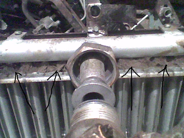

Konstantinnn написал : В колонке вызывает подозрение отсутствие термопары (см. фото) - это ноу-хау или произвол бывшего владельца?
Konstantinnn написал : В итоге получил более большой напор на выходе и вследствии этого приходится увеличивать подачу газа для его нагрева (что не оч. хорошо)
почему?
Konstantinnn написал : покрутить винт на входе термопары в "автомат безопасности"
Там не может быть никакого винта.Есть гайка,которой прикручивается термопара к блоку ЭМК.Газовщик скорее всего почистил термопару от нагара,поджал контакты и подрегулировал положение термопары в пламени запальника.
Konstantinnn написал : некоторые горелки горят не равномерным голубым цветом, а с белым - что это значит
Газ горит белым???Вы пошутили?Может желтым?! Пожалуйста,задавайте правильный и конкретный вопрос,тут экстрасенсов нет.

vaz21063 написал : почему?
Потому что не хватает газа на нагрев увеличившегося напора воды.
vaz21063 написал : Есть гайка,которой прикручивается термопара к блоку ЭМК
Ничего он не делал. Но при закручивании этой гайки газ в запальнике быстрее не выключается при отпускании "кнопки".
vaz21063 написал : Газ горит белым???Вы пошутили?Может желтым?
По-моему это белый цвет....:confused:

Konstantinnn написал : По-моему это белый цвет...
считайте это каким хотите цветом, но у Вас вот это. Надо бы почистить горелку.
