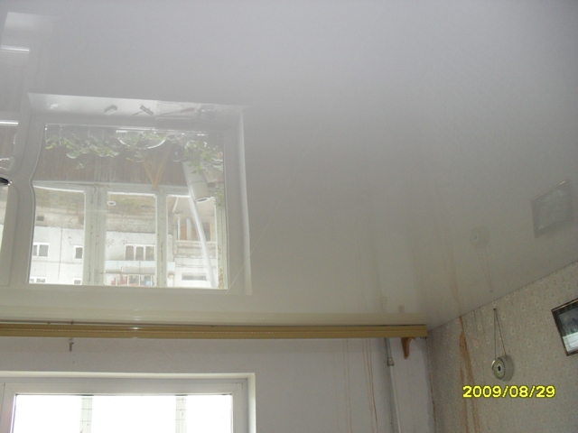

Добрый вечер, хочу в квартире "студии" сделать натяжной потолок, но так как стен почти нету то габаритные размеры в обоих направлениях превышают 5 м., у кого нибудь есть фотографии стыка двух полотен "бесшовных" тканевых натяжных потолков? Clipso, Cerutti.

Для kondrashev :в принципе в теме все ответы есть (фотки стыка двух полотен Черутти выложу завтра со стандартной вставкой-сразу скажу, смотрится неказисто. Мы сразу отказались от стандартной вставки) Может все таки, лучше фото2 - это тоже все Черутти(И пусть кто то в России найдет полотно, лучше чем Черутти).

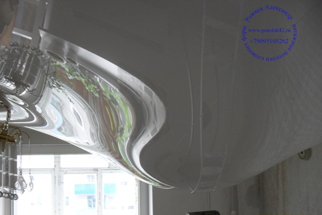

ros222, подскажите по фотографиям монтажа двухуровневого потолка на второй странице этого топа.
Когда делаю криволинейный переход использую угловой профиль с надпилами №8 и профиль конструкционный с надпилами №16 от Saros. Дорогое удовольствие - 590 и 180 рублей за м.п.
А у вас кажется все намного более дешево и сердито. Я правильно понял используете профиль разделитель и вместо отбойника стеновой профиль? На какую глубину и через какое растояние пропиливаете профиль разделитель? На фото вроде как почти до самого конца средней перегородки. Как потом обрабатываете надпилы, просто зачищаете заусенцы или еще и малярным скотчем изнутри обклееваете?
И на одном фото у вас полотно потолка целое, а на следующей фотографии уже вырезано отвестие. Вы сами вырезаете внутрение отверстия? Это какая то технологическая хитрость или вопрос денег?
Очень много вопросов, попробую ответить, все что вы видели, в начале этого топика было давно, сейчас мы изготавливаем готовые алюминиевые конструкции, там все по другому, да отверстия и криволинейности вырезаем на месте и клиним, монтажники независимы от ошибок производства, у кого нет ТВЧ станка, это существенная экономия денег, да и существует ряд конструкций которые технически невозможно скроить, только клин.

Вот фото конструкции.

Да, я примерно так же делаю, только использую дорогущие саросовские профили. А у вы судя по фото используете надпиленые разделитель и стеновой багет.
