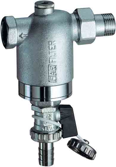

На этих колбах можно разориться. Или затрахаться, меняя картриджи. Ржавая вода - это вообще другие деньги на фильтры. Поэтому не надо выдумок - только сетчатый с промывкой. Например такой. Не дорого. Хотя сеточки через два-три года приходится менять.

Брейгель написал : На этих колбах можно разориться. Или затрахаться, меняя картриджи.
Ну да. Раз в полгода поменять картридж ценой 150р - это очень разорительно и геморройно. :D

Если бы раз в полгода! И где это вода такая чистая? А два раза в месяц - уже сильно напрягает.

2 раза в месяц - это из крана должна идти не вода, а сплошная ржавчина. В этом случае, конечно, обычной 10' Slim колбы явно недостаточно, нужно что-то посерьезнее. Впрочем, промывной фильтр в этом случае так же не поможет, он ржавчину не задерживает, кроме крупного песка. В Москве, откуда автор темы, такой проблемы (тьфу-тьфу) обычно нет.
