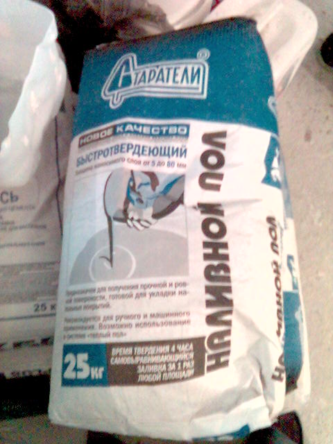

Материалов сейчас много, ориентироваться надо на свои материальные возможности. Тонкие слои ЦПС тоже можно делать (из них лучше - пескобетон). Меньше 2 см не рекомендуется, и я не советую. Тут надо только хорошо стяжку "вырастить". Основание под ней должно быть твёрдым. Помню случай, когда поверх пенофола, даже с армированием со временем всё разломало. Как лучше "вырастить"? Вода, на которой мы замешиваем раствор такая же необходимая часть, как цемент. Часть её позже испарится, а часть вступит в химическую реакцию и перейдёт, так сказать в разряд твёрдого тела. И так, заливаем по маякам нашу стяжку (замес обычный, по инструкции не сухой и не жидкий) и накрываем плотно плёнкой. Применение пластификаторов и армирования - в плюс. И не трогаем. Ничего поливать-проливать не надо (перед стяжкой основу надо увлажнить.) Из опыта, ранее 10 дней открывать не стоит, даст трещины. А чем дольше, тем лучше. Стяжка возьмёт в себя необходимое количество воды и будет зреть. Иногда очень хочется начать строить, тогда открываем полоску для установки, например стеновых профилей, а остальное держим закрытым. Применение современных материалов позволяет сделать всё это быстрее, не мучаясь "выращиваем" всего этого. Да и результат получается качественный и красивый. По 100-200 лет, конечно это ещё не испытывалось, но на взгляд, пока, претензий нет. Более "бюджетный" материал на фото:

Анд написал : Более "бюджетный" материал на фото:
а если основа - рубероид? В смысле по плите перекрытия уже сделана гидроизоляция в виде рубероида (или подобного :)).
