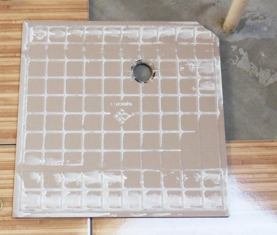

Ситуация такая. В первый раз клею плитку самостоятельно. Основа - гипсокартон. Не грунтовал. Плитка - Пиастрелла из недорогих (габарит кстати гуляет ощутимо). 20*30. Клей - EK 2000, брался месте с плиткой в магазине. Есть ещё 3000-й (брал пополам чтобы сравнить), пока на него не пробовал. Делается под сдачу, так что за качеством не гонюсь (всё равно никто смотреть не будет на это, да и разломают один чёрт - не своё), но руку набить интересно чтобы потом уже для себя ложить более тщательно. Кладу на гребёнку 6 мм (пол ложил на 8), клей наношу на стену (по-моему мазать каждую плитку отдельно это сильно медленно, ну и вопросов по адгезии к ГКЛ однако больше чем к кафелю). Стены были протёрты от пыли влажной трряпкой, плитка увляжняется окунанием в ведро и последующим отстаиванием для стекания. В общем с виду вроде терпимо (но от идеала далеко, хватает и ступенек и перепадов по глубине, хотя уже начинает получаться более-менее прилично, по крайней мере много где вижу плитку положенную профЭссионалами не лучше, небольшую стену в 1 метр длины уложил вообще так что даже самому понравилось). Но тут столкнулся с такой ситуацией. Сегодня увидел косяк с позиционированнием уложенной вчера (меньше 24 часов назад) плитки и решил попытаться отковырнуть. К моему удивлению, оторвалась она достаточно легко после поддевания в шов уголком шпателя и нескольких шевелений. Гребёнка была придавлена (но не в единый блин, но полоски приплюснулись заметно). Однако на плитке не осталось почти никаких следов клея кроме нескольких небольших очагов. Вот и задумался я, а не окажется ли она на полу в скором времени?.. От ГКЛ клей отделялся достаточно туго, и следы остались. Понятно конечно, что времени прошло ещё очень мало и клей совершенно не набрал прочность - но вызывает опасение как раз то, что разрушение не по клею, а по стыку плитки с клеем. Так явно ничего не бухтит, хотя проверить на ГКЛ это понятное дело сложно. Клей замешиваю скороее на глаз, т.е. примерно отмеряю объём и количество воды по инструкции, начинаю мешать, если чувствую что получается густо - подливаю ещё и мешаю дальше. Потом даю настояться как положено. Мешаю понемногу, использую в течение часа. К инструменту клей липнет хорошо, но на мой взгляд он недостаточно пластичен (а если добавляю больше воды - начинают соседние плитки плавать при укладке очередной). На полу его ещё можно давить, а на стенах из ГКЛ - подвижность самих стен не даёт. Кто что думает про эти смеси EK?
04.03.2013 в 22:02:06
#3678639
AIpp написал : . К моему удивлению, оторвалась она достаточно легко
да потому что делать вот это категорически нельзя может вообще потом отвалится,
AIpp написал : плитка увляжняется окунанием в ведро
а то что по свежему отковыривается так это не беда .ек3000 очень хороший клей
04.03.2013 в 22:02:36
#3678641
AIpp,да здесь не в смеси дело,а в
AIpp написал : плитка увляжняется окунанием в ведро и последующим отстаиванием для стекания.
вот ваша проблема

не надо ничего давить, надо клей делать такой густоты чтобы пальчиками по углам придавил несильно и плитка села на место, на сдир надо делать всегда это секунда делов, гкл грунтовать обязательно мало того что сцепление ухудшается . так он ещё и воду сосёт по сумашедшему в итоге клей густеет, лучше всё таки клей на плитку а стенку на сдир, на стене вы сразу наверно на несколько наносите, он успевает подстыть пока ровняете .

Arkrem написал : Плитку проходить обычным гладким шпателем "на сдир"
можно ли считать наше "на сдир" точным переводом английского back buttering?
вот гляньте, как он делает
05.03.2013 в 00:06:15
#3679091
Slob,да это он и есть
05.03.2013 в 00:17:11
#3679118
Slob написал : вот гляньте, как он делает
Делает не очень ловко.;) Да и на углы многовато наложил клея. Но в общем то правильно глаголет, опытный видать мужичок.
05.03.2013 в 00:19:54
#3679124
waw0375 написал : Делает не очень ловко. Да и на углы многовато наложил клея. Но в общем то правильно глаголет, опытный видать мужичок.
видать))) он там плиточный гуру вообще-то) а на углы спецом положил дополнительно чтобы точно не было пустот и тяжелыми предметами (он говорит о холодильнике на колесиках) не сколоть уголки плитки
