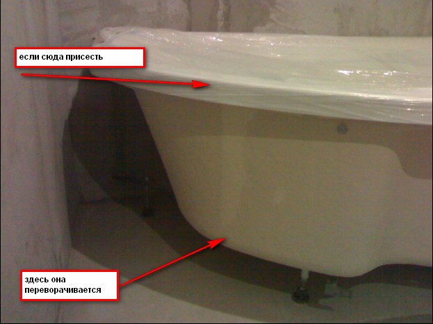

08.03.2010 в 13:30:16
Mihail1975 написал : А на рисунке у вас нет горизонта нигде просто плоскость. кладите плитку от слива, снизу вверх на расчёску
Да, я теперь сам обратил внимание, что неправильно нарисовал, это как раз рисунок с места дальнего левого угла, а к въезду левый угол поднимается бустрее правого и доходит до горизонта, если справа с каждым метром наберает подъём на 1 см, то слева - на 1,5 см. Но так как площадь большая, то этот переход совсем не заметен, только когда воду прольёшь или с машины натает снега, то вода элипсом вытягивается по диагонали в левый угол, к водосбору. Левый край, от стены, я думаю приподнять, чтобы вода на стену не шла, а так всё ровно по стяжке буду гнать под гребёнку. Сейчас пол ровный, и плитка, думаю, будет ровная.
А вот с плиткой как быть: 33х33 или 45х45?
08.03.2010 в 21:44:41
А это уже как захотите. 33-ю полегче будет класть и обыграть ею поверхность проще.

09.03.2010 в 05:27:14
разуклонка: никогда не пилю плитку. Зачем? Некрасиво и геморройно. Проще сделать стяжку как на схеме и ложить целую плитку.

09.03.2010 в 09:03:17
Mihail1975 написал : 33-ю полегче будет класть и обыграть ею поверхность проще
Понял, спасибо, так и сделаю.
