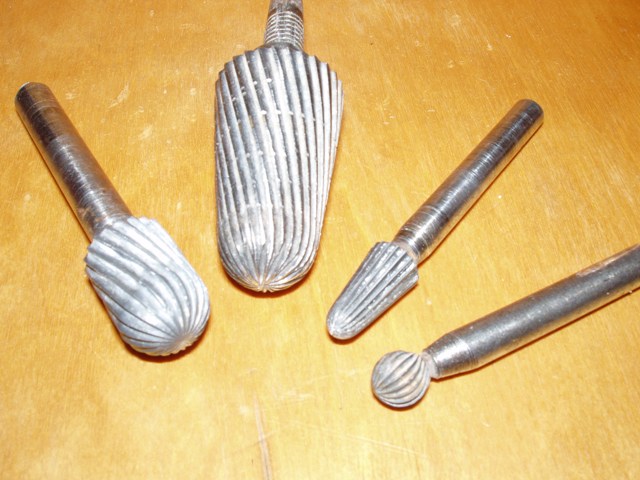

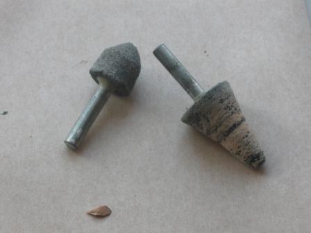

"вертолёты" и шарошки. Был в магазине - сфоткал "вертолёты". А шарошки - это всё, что у меня осталось. Набор был побольше.

Шарошки победитовые.
