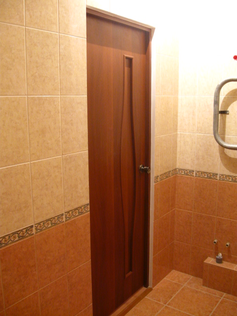

Тупой вопрос от новичка. Уж извините.
Пора приступать к укладке плитки в с\узле. Но до сих пор не принял для себя решение: класть ли плитку до самого потолка, или сделать вверху отступ на какие-то милиметры-сантиметры. Вообще-то есть мысль натянуть в итоге на потолок плёнку (а-ля "французский" натяжной потолок). А это сразу съестся минимум три сантиметра от чернового потолка. Так вот наверно есть смысл на эти три см. до потолка плитку как раз и не доложить, да ? Чтоб не выглядел верхний ряд плитки как бы "обрезанным"...
А с другой стороны... Плитка у нас крупная (ширина 30см, высота 45см) - может на ней те три см. и не заметны ?
Смысл есть выкладывать плитку до потолка(отступив от чернового потолка на 1 см по самой нижней точки).Целой или из кусочков-это смотря как Вы к этому относитесь(я бы делал из целой).Багеты потолка крепятся к плитке(хотя есть варианты и к плите перекрытия).Отступите на 3 см.,соответственно и потолок опустится еще ниже.Или же этот промежуток между потолком и плиткой надо будет выштукатуривать вровень с плиткой.
