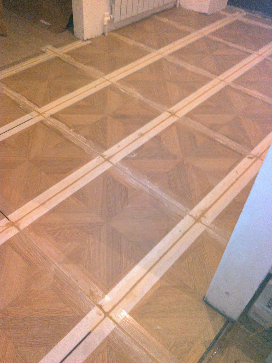

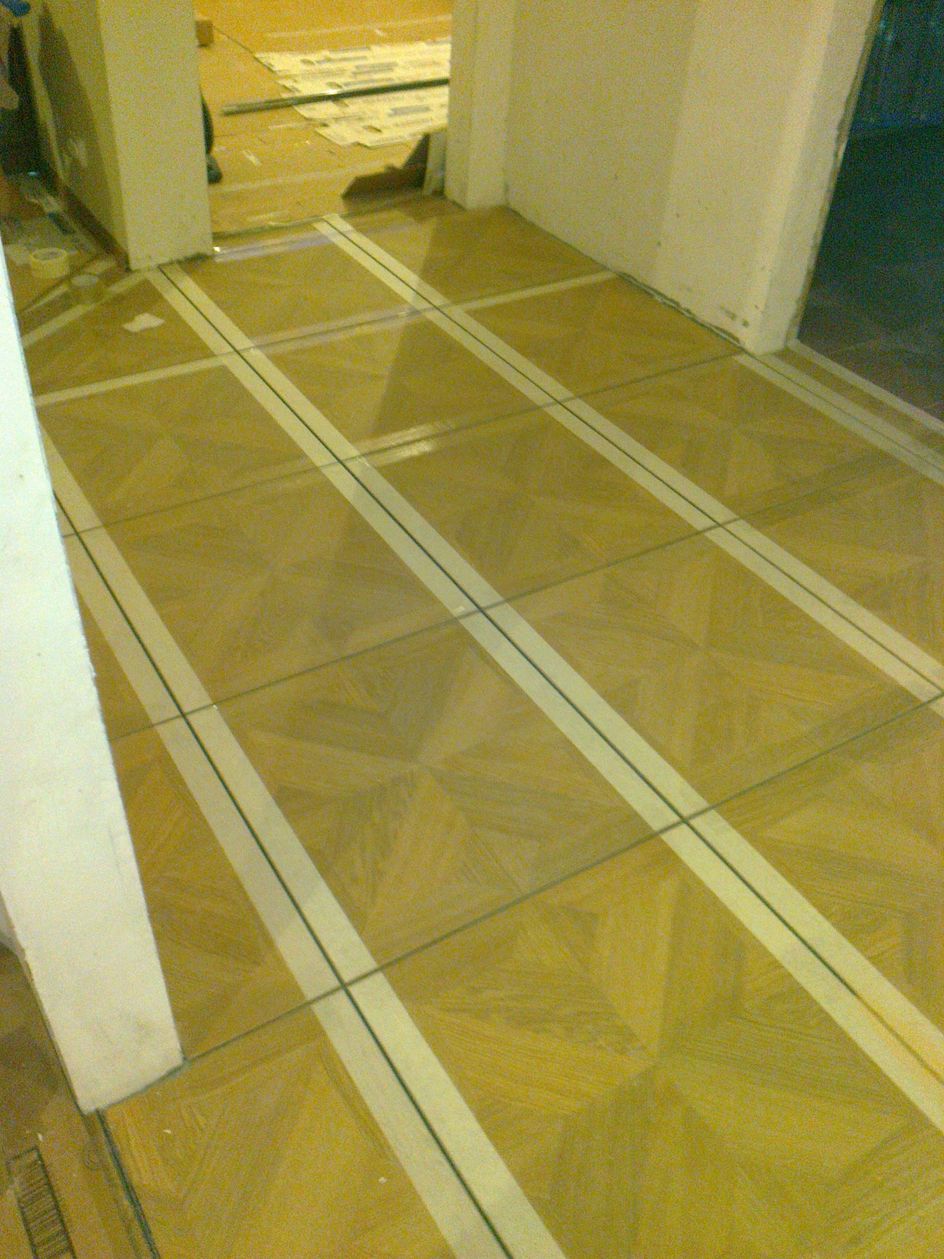

Сегодня немного повоевал с фугой на фактурной 60-ке и С Мапеем (итальянско-польским 162) на 30-ке (вспомнил сдачу норм Г.Т.О.).:) Воды по минимуму (дабы удобоваримость обеспечить и только) и почти без замывки. На 30-ке снимал одним-двумя движениями губки немногочисленные остатки фуги. Старался свести эти остатки на нет ещё при работе с гладилкой, шпателем. Далее формовка киилтовким прутком. Завтра седину сниму, оценю. С 60-й маленько по другому. Проклеил скотчем двух видов (что нашлись в х-ве) околошовные зоны. Благо объём не велик (15м.кв.). Фуга вносилась максимально локально в шов рез. шпателем. От шприца отказался (требует массу пожиже, а шов 4-ка). Излишки сразу снимал. Далее формовка тем-же бруском. Скотч снял, пропылесосил. Миллиметра по два от самого шва поседела. Не удержался в некоторых местах снял губкой. Назавтра ожидаю некоторый головняк, но в любом случае меньший, нежели без предварительной защиты.
