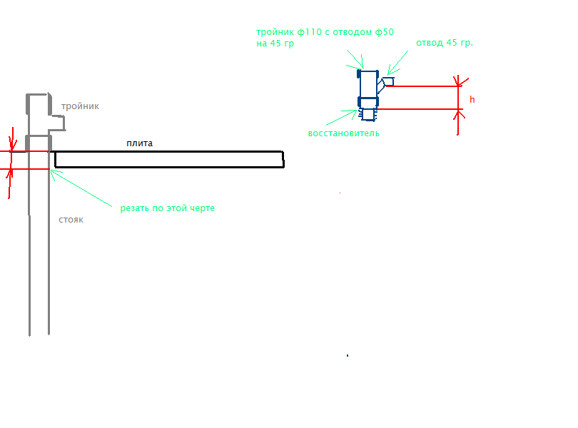

Резон написал : Что есть восстановитель?
http://www.san-detal.ru/vosstanovitel-rastruba-dlja-truby-110-mm-dc1gr-p-302.html В 110-ую трубу с срезанным разтрубом вставляешь эту штуковину внутрь без всяких лишних телодвижений ;) и продолжаешь наверх тройниками, компенсатором и т.д.

jekasus написал : http://www.san-detal.ru/vosstanovitel-rastruba-dlja-truby-110-mm-dc1gr-p-302.html В 110-ую трубу с срезанным разтрубом вставляешь эту штуковину внутрь без всяких лишних телодвижений ;) и продолжаешь наверх тройниками, компенсатором и т.д.
Ага, это и представлял :) Спасибо, тоже буду учитывать как вариант. Хотя сейчас раструб существующего стояка примерно как раз как высота раструба восстановителя.

Резон написал : Хотя сейчас раструб существующего стояка примерно как раз как высота раструба восстановителя.
Нет, щас нарисую ;)
тогда бери сразу такой

jekasus написал : щас нарисую
Вот, думаю понятно. Тройник с 45 отводом становиться ниже, чем тройник с 90 или 60 отводом и не мешает высоте тройника с отводом для унитаза.

jekasus написал : ....и не мешает высоте тройника с отводом для унитаза.
Эта деталь может быть не тройником, а крестовиной...
