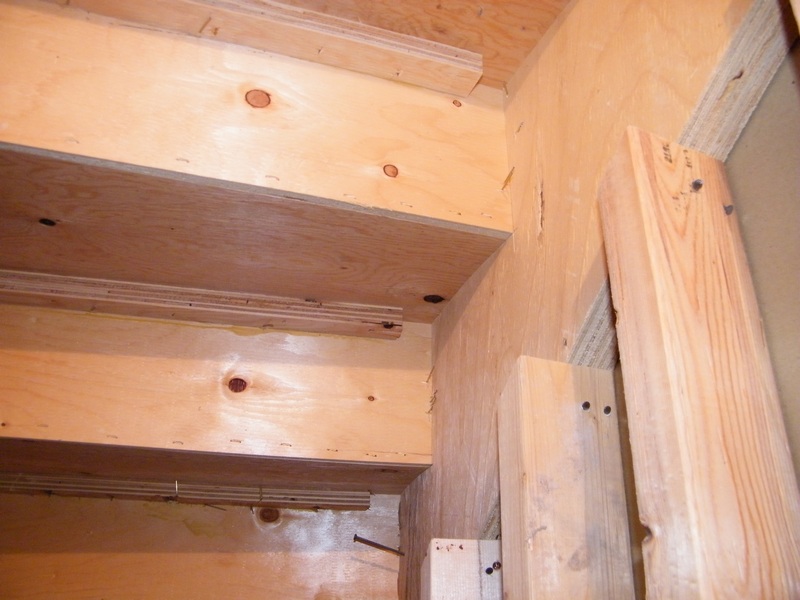

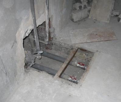

вот соорудил каркас. ну дальше гкл и плитку.
Зачем же вы справа от унитаза построили каркас ? Уж продолбили бы стеночку немного и было бы просторнее в туалете. И не забудьте на дальней стене отодрать старую краску ( если вы конечно будете клеить туда плитку)
Alekseyka написал :
справа вроде просто стена. может вы имели в виду слева? так там долбить некуда. за стенкой кухня, а толщина стены в пол кирпича. трубы в этом коробе к маленькой мойке в туалете. правда мойку ещё не купил. как бы короб высоким не оказался, сифон бы влез.
ChuvakOzr написал :
выпуск хромированного сифона от мойки где то на высоте 50 см ( +5 см максимум + надо смотреть по бордюру , если будет )от пола + стакан 70 мм
а Ф32 можно и в кирпич а ребре заштробить - все легче было бы , чем сначала короб , потом плитку корячиться резать
ChuvakOzr написал :
Мой вам совет - разберите вы этот короб слева ( справа если сидя за одним делом) и замуруйте трубу в стену.
Alekseyka написал :
как-то сыкатно, стена как бы не рухнула. она и так не прямая, а если ещё снизу её резать...

ChuvakOzr написал :
Да не рухнет она никуда. Я сейчас такую же обклеиваю плиткой. Сначала правда пришлось ее стальными уголками усилить в одном вертикальном углу, а то она сильно вибрировала при ударе и у нее также по низу на 2/3 длины было прорезано под крубу для умывальника.
И лучше для него 40мм трубу смонтировать, а не 32 - ю.
Alekseyka написал :
Там и по 32 гудеть будет без проблем , резов больше 2-х машинкой сделать, и перфоратором даже можно не трогать , полоски шириной 15 мм на глубине 45 мм , будут замечательно даже плоской мощной отверткой отламываться , вбока стена падать не будет , а вниз ей еще 7- 8 см кирпича не дадут )))
а после того ,как замажите ротбандом или ЦПС , она еще крепче станет !!

ChuvakOzr написал :
другие варианты есть?
ну хотите , по кухне проложите ))
артур липецк написал :
тоже вариант )) там всё равно мебель закрывает
ChuvakOzr написал :
тоже вариант ))
ну и вместо лючка сделайте просто крышку сверху , она никуда не упрыгает , плитка лучше , чем ржавый люк ))
