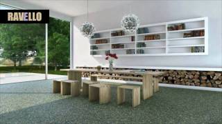

прикольное покрытие для полов: Steinteppich Natursteinteppich Steinchenteppich Kieselbeschichtung
