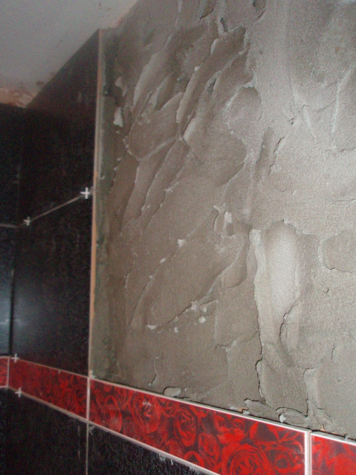

FARAON7575 написал : нам люди очень признательны за тонкий слой пыли
Если то что Вы показываете, сделано на слой, снимаю шляпу:applause: .
FARAON7575
FARAON7575
Регистрация: 04.05.2009
Сообщений: 11027
21.03.2010 в 00:01:06
Палецкий написал : Смотря какой клей,
Для меня Ивсил Экспресс+ рулит,долгоиграющие не люблю,паленый плюсовой работаю и вою,а с 17 церезитом и 77 литоколом грязный как черт,спецура при 90град чуть-чуть отстирывается

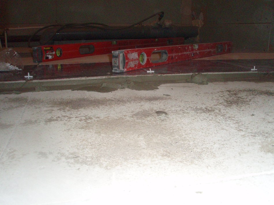

FARAON7575 написал : что плитку на сырую стяжку и штукатурку клеит ..я бы даже не реагировал на замечания "специалиста"
FARAON7575 написал : за неделю собираем под ключ
Я так и не понял, так всё таки можно по сырому на клею или нет. Может какой особый клей нужен. У нас спецы только по сухому и обязательно с грунтовкой.

waw0375 написал : Если то что Вы показываете, сделано на слой, снимаю шляпу
у меня 80% работ на слой

  1. Мастер наносит клей на плитку простым шпателем или мастерком, не используя инструмент с зубьями. Плохо это или нет?
Это очень хорошо, так как правильных (геометрически) стен днем с огнем не найдешь
Andryha написал : Надо ли загонять затирку как можно глубже в швы? Что это даёт?
Загонять затирку надо столько, сколько загоняется. Наибольшее ее количество загоняется при движении шпателя под углом 45 гр. к оси шва

Витэк написал : Я так и не понял, так всё таки можно по сырому на клею или нет.
нежелательно,технология против

Витэк написал : Я так и не понял, так всё таки можно по сырому на клею или нет. Может какой особый клей нужен. У нас спецы только по сухому и обязательно с грунтовкой.
Все смешалось ..люди, кони :) Ловите разницу : укладка на мокрый (живой) клей и укладка на влажный , но твердый (схватившийся) клей
