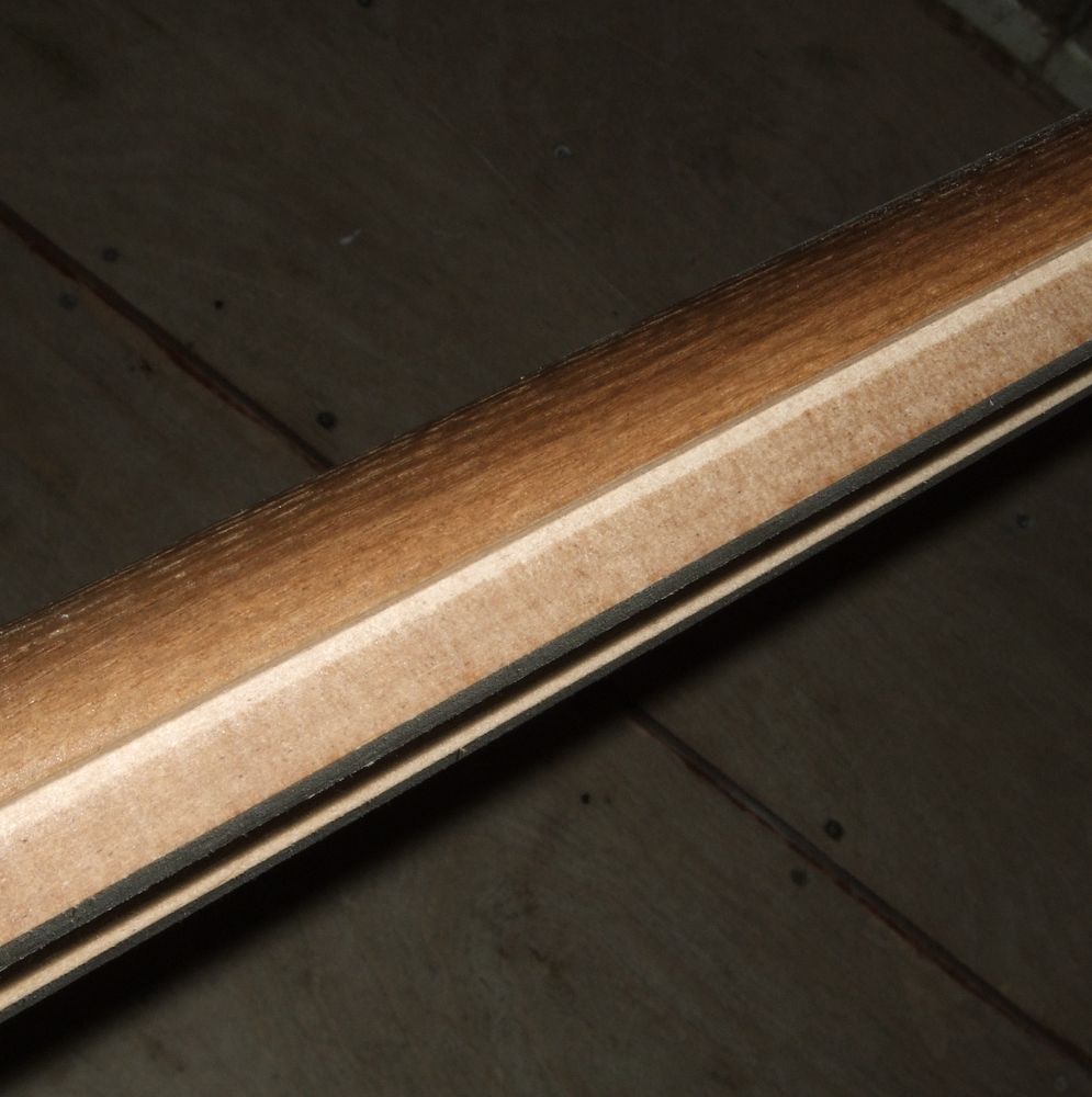

Там порог имеет вот такую форму - , хотел что бы плитка вошла в этот "паз"... Щас померял, там 11 мм...

*abс* написал : надо уложится как то в эти 11 мм...
Все будет пучком, 2*abс*! :) Еще зазор останется. А ваш подход к качеству с проклейкой всех слоев мне нравится. Жаль не все заказчики понимают такое отношение к ним :)

*abс* написал : Не вариант - надо уложится как то в эти 11 мм...
Если гранит будет 8мм и стяжка ровная можно уложиться.

Voldemar36 написал : стяжка ровная можно уложиться
Стяжки нет, есть фанера и ГВЛ, они ровные:)... Значит будем надеяться, и плоскость гранита буду проверять линейкой в магазине.
