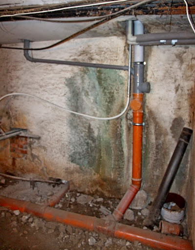

valid7228 написал : Тогда надо позвать нашего болгарского друга Жекаусса, он любитель таких дырочек в полу, он может посоветовать как все сделать
Я у него под неусыпным наблюдением :) Но пока мы только пол обсуждали, а вот теперь стены внезапно всплыли... Так что жду его слова тоже.
valid7228 написал : как это сделать, ведь наша сливная крестовина, находится аккурат, на уровне пола
неа, она была выше уровня. Была. Теперь вход моей канальи в стояк ниже пола почти на полметра, уже сделал :)
как-то так Пока там на подвязочках, потому что еще не все доделано в перекрытии.
