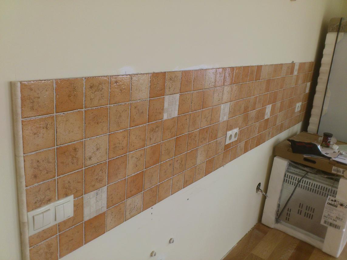

27.02.2015 в 23:07:31
Voldemar36, Белая затирка весь кайф такой плитки сломала, какая то блеклая … или это фото не удачное?
