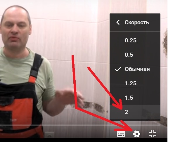

Грэй написал: ибо не осилил эти длинные ролики.
Есть настройки скорости просмотра видео. Витаон хорошо смотрится на х2, Бонис ( Николай, не в обиду) х1,5

02.12.2016 в 19:37:17
Вадим Кесов, попробовал на двойной скоростии ..ииии не могууууу..... вот еслибы х 32, как перемотка в телевизоре...
