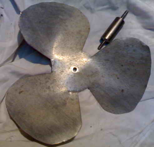

Пришлось изрядно попотеть. Просверлил таки в торце вала отверстие, (ой как тяжко было) правил сверло 3 раза, нарезал резьбу М6. Вырезал из листа алюминия сам пропеллер и закрепил его на валу выточенной шпилькой(см.фото) с двумя гайками. Долго играл геометрией лопастей чтобы добиться хорошего потока воздуха и баланса. В итоге дует очень прилично и часовая работа показала что двигатель нагревается до температуры примерно 45-50град С(руке горячо но терпеть можно). Раньше грелся более 100град С(кипела вода)

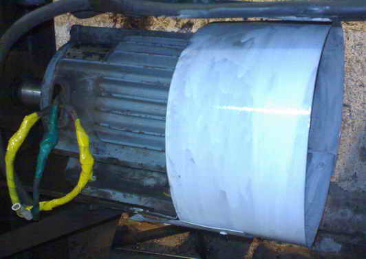

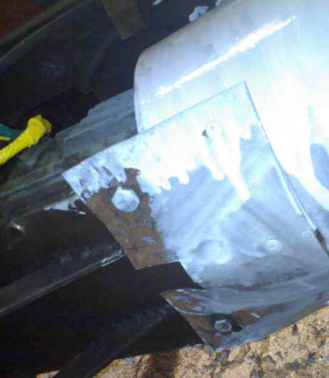

Vidis
Vidis
Регистрация: 19.06.2008
Лебедянь
Сообщений: 3102
03.08.2009 в 09:29:23
Если кому интересен финал, то выкладываю фото кожуха вентилятора. Ширина 130мм диам.240х220. Собран на заклепках. Закреплен на подмоторной площадке болтами самого двигателя. Зы Прошу не пинать за покраску, это первый слой.
