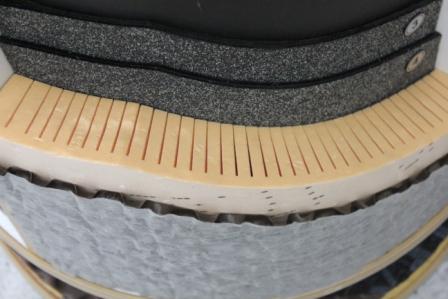

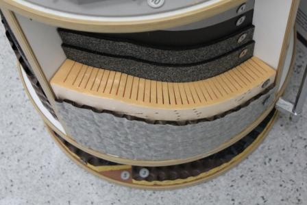

На всякий случай, вдруг кто сомневается как закругленные стены оклеивать.

gans gr написал : как закругленные стены оклеивать.
А чем ЭППС нарезАли? ичто-то там слои какие-то ещё есть, мне непонятные :o

koris написал : а чем ЭППС нарезАли? ичто-то там слои какие-то ещё есть, мне непонятные :o
Что касается слоев, то это "специальные сооружения" (мостостроение, фундаменты и пр), гидроизоляция в основном. нарезается или "ручками" (пилится), или "козой" вырезается "галочка", типа буковка V.
