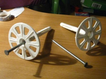

2nadegniy Когда окна вставлял в эти КББ - была большая проблема пробурится, бур в пустоту попадал. Боюсь, при утеплении будет тоже самое. Продырявлю весь ППС!((( Вопрс ещё: для чего нужны такие грибы, с гвоздиком посередине? На нём написано: REISTOX

koris написал : для чего нужны такие грибы, с гвоздиком посередине?
Утеплитель крепить.

Михалыч написал : Утеплитель крепить.
Это-то я понял, только раньше покупали - там вместо гвоздика пластиковый стержень был. А здесь через этот гвоздик ржа не пойдёт? Опять-таки - мостик холода)

koris написал : для чего нужны такие грибы, с гвоздиком посередине? На нём написано: REISTOX
Такие именно как на фото грибы нужно, чтобы покормить помойку, больше ни на что они не годятся.

koris написал : только раньше покупали - там вместо гвоздика пластиковый стержень был.
Бывает и так и так.

koris написал : 2nadegniy Когда окна вставлял в эти КББ - была большая проблема пробурится, бур в пустоту попадал. Боюсь, при утеплении будет тоже самое. Продырявлю весь ППС!((( Вопрс ещё: для чего нужны такие грибы, с гвоздиком посередине? На нём написано: REISTOX Миниатюры Кликните на изображение для увеличения Название: IMG_1399.JPG Просмотров: 6 Размер: 24.0 Кбайт ID: 115460
Берите лучше Термоклип, Бийск, они сегодня пока самые лучшие на нашем рынке, можно Термозит, но под бур 10 мм, под 8 мм не пойдёт!

Gennady написал : Такие именно как на фото грибы нужно, чтобы покормить помойку, больше ни на что они не годятся.
Как всегда - лаконично и образно!))) Только на фига такое фуфло выпускать вообще?
nadegniy написал : Берите лучше Термоклип, Бийск, они сегодня пока самые лучшие на нашем рынке, можно
А как их определить, в магазине они лежат просто как грибы... На ценниках производителя не пишут))) Придётся спрашивать)))
nadegniy написал : Термозит, но под бур 10 мм, под 8 мм не пойдёт!
А вот этого не понял. Грибы, которые я использовал - все под бур 10

koris65 написал : Цитата: Сообщение от nadegniy Берите лучше Термоклип, Бийск, они сегодня пока самые лучшие на нашем рынке, можно А как их определить, в магазине они лежат просто как грибы... На ценниках производителя не пишут))) Придётся спрашивать)))
Цитата: Сообщение от nadegniy Термозит, но под бур 10 мм, под 8 мм не пойдёт! А вот этого не понял. Грибы, которые я использовал - все под бур 10
Зайдите на сайт Термоклипа и сделайте заявку напокупку дюбелей (они под 8 мм), аналогично на Термозите

Дюбеля Термозит указаны под 8 ку, у них отрывается голова, нужны 10 мм. Дюбель для полнотелого кирпича, монолитного бетона берётся из расчёта толщина утеплителя+отклонение стены+50 мм, дюбель берётся со стандартной распорной зоной 50 мм. Дюбель для щелевого кирпича, многощелевых блоков, ячеистого бетона берётся из расчёта толщина утеплителя+ отклонение стены+100 мм, нужно чтобы в стену в случае использования дюбеля Эёт, Бийск д.бель зашёл на 100 мм, в случае Термозита на 80 мм. У Термоклипа дюбеля с распорной зоной 50 мм, в каждом конкретном случае дюбель нужно предварительно выдёргивать машинкой. Сетка Валмиера очень хорошая.
