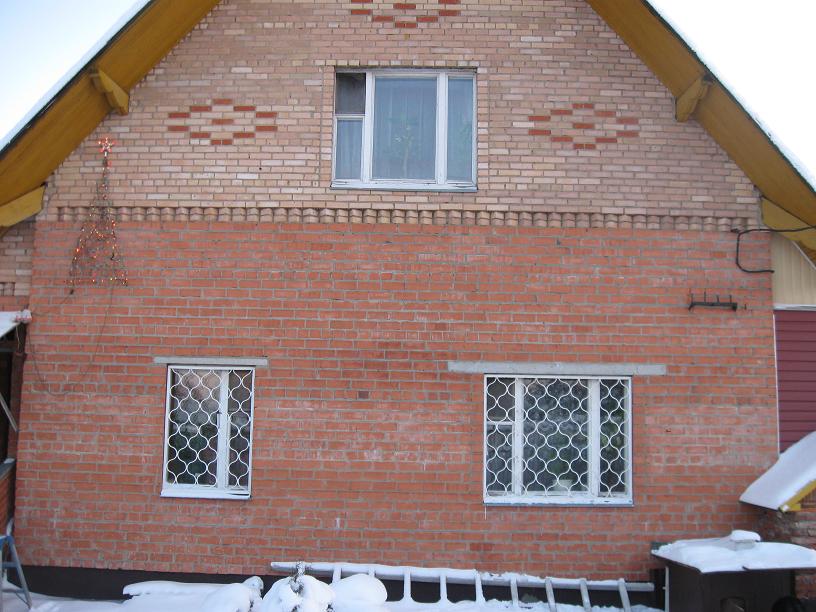

Что делать с окнами,вернее с проёмами? Если на них наложить утеплитель ,то загородиться рама.Долбить облицовку и штукатурить ? Как быть с верхней перемычкой ?Её удалить ,заштукатурить и потом утеплять ?
Что делать с цоколем? он крашеный ПФ.

Если окна не собираетесь менять, то в любом случае нужно постараться установить на оконных откосах пенополистирол хотябы толщиной 10 мм, его можно распустить при помощи нихрома. Перед началом работ металлические решётки придётся снять, потом сделать немного выгнутые закладные под них, в результате этого решётки окажутся не внутри оконного проёма, а перед плоскостью фасада. На утепление основных плоскостей фасадов лучше взять 100 мм пенополистирола ПСБ-С М-25Ф.

Янн:- Пишут ,что самый удобный для работы 80 мм.
А что с цоколем делать ? Сдирать краску?

Янн Какая краска, как держится? Если плотно, то можно не сдирать, весно заклеить на СТ 84 экструдер и всё!
