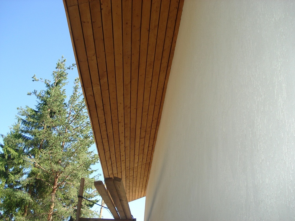

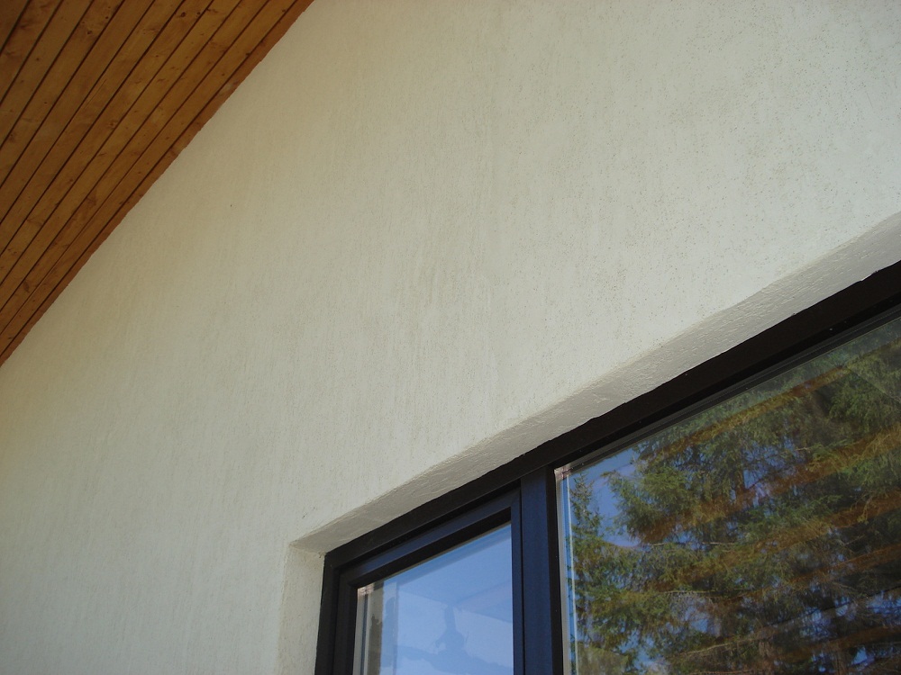

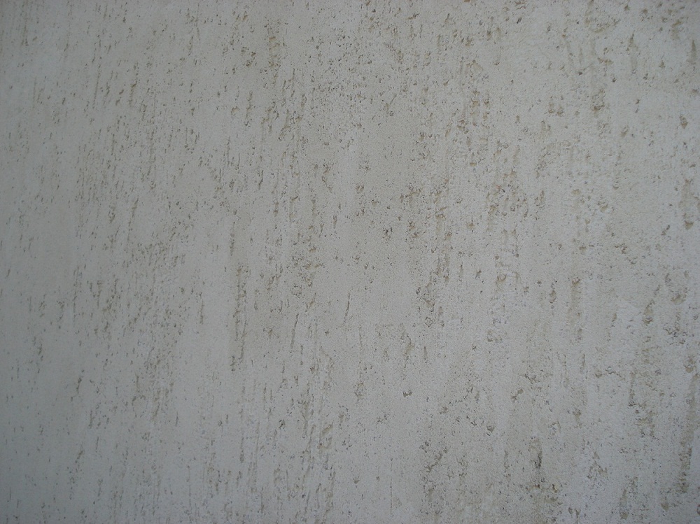

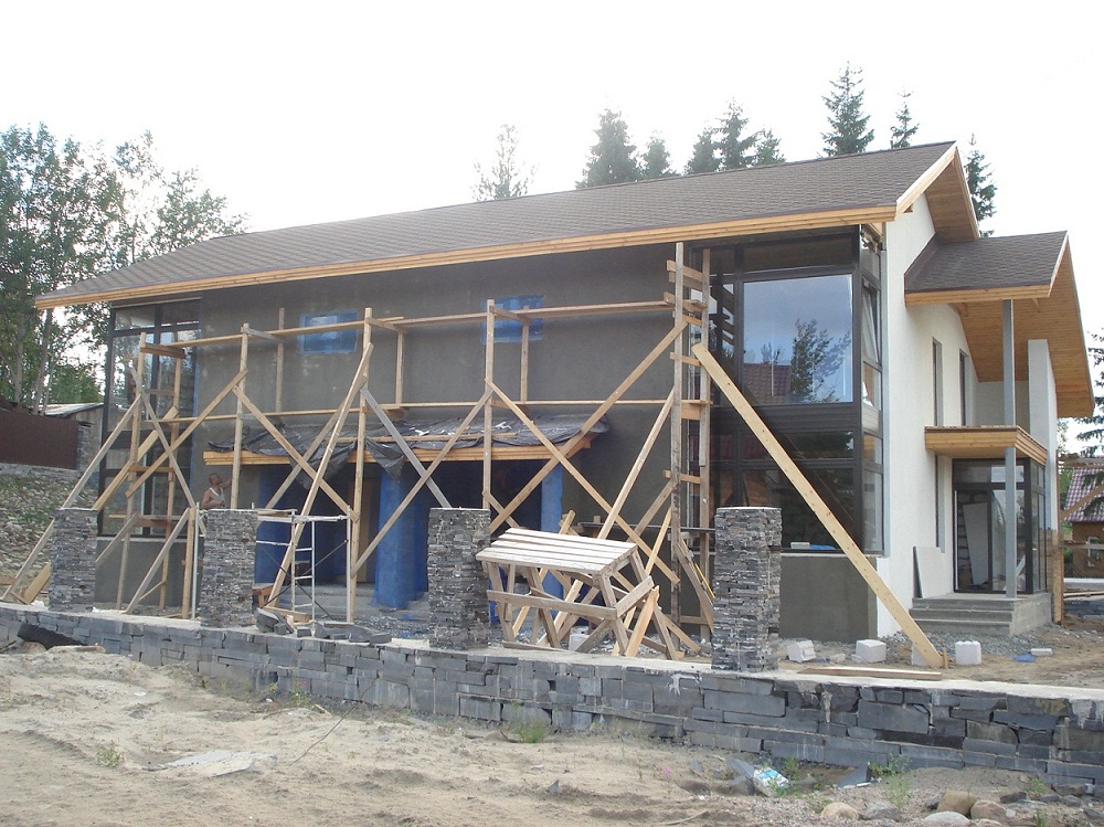

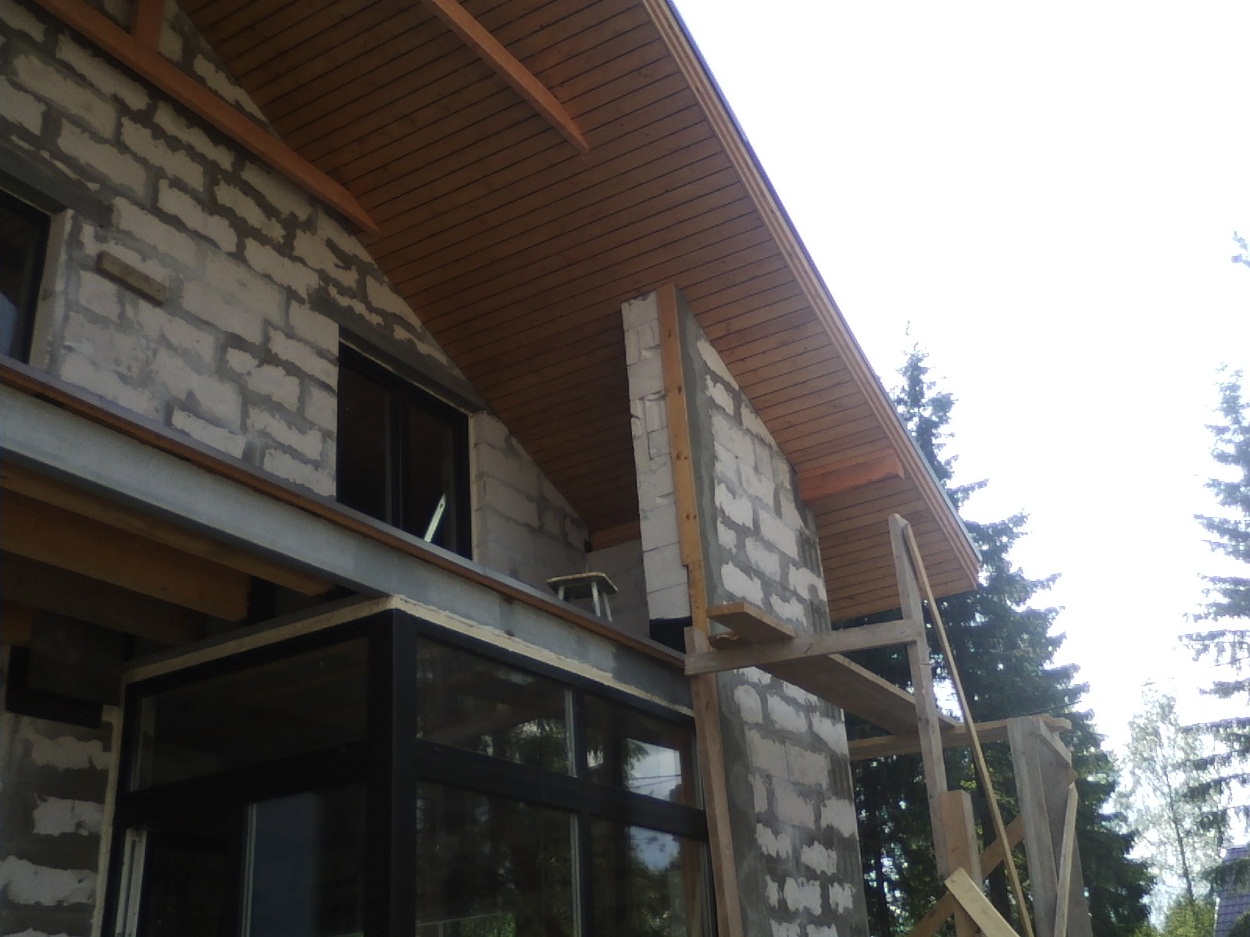

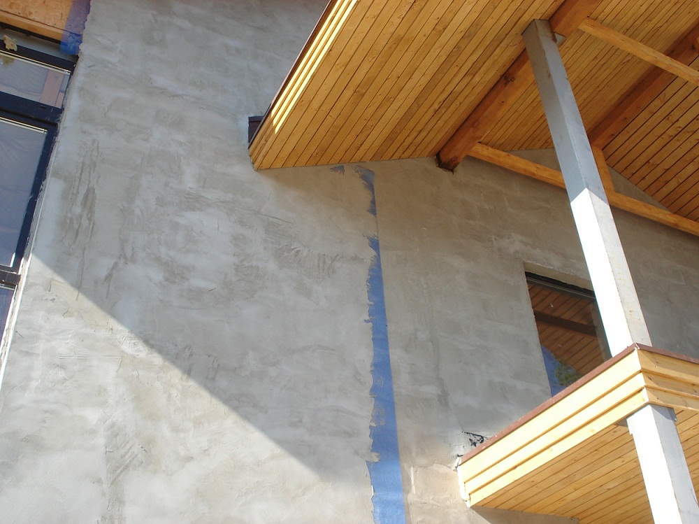

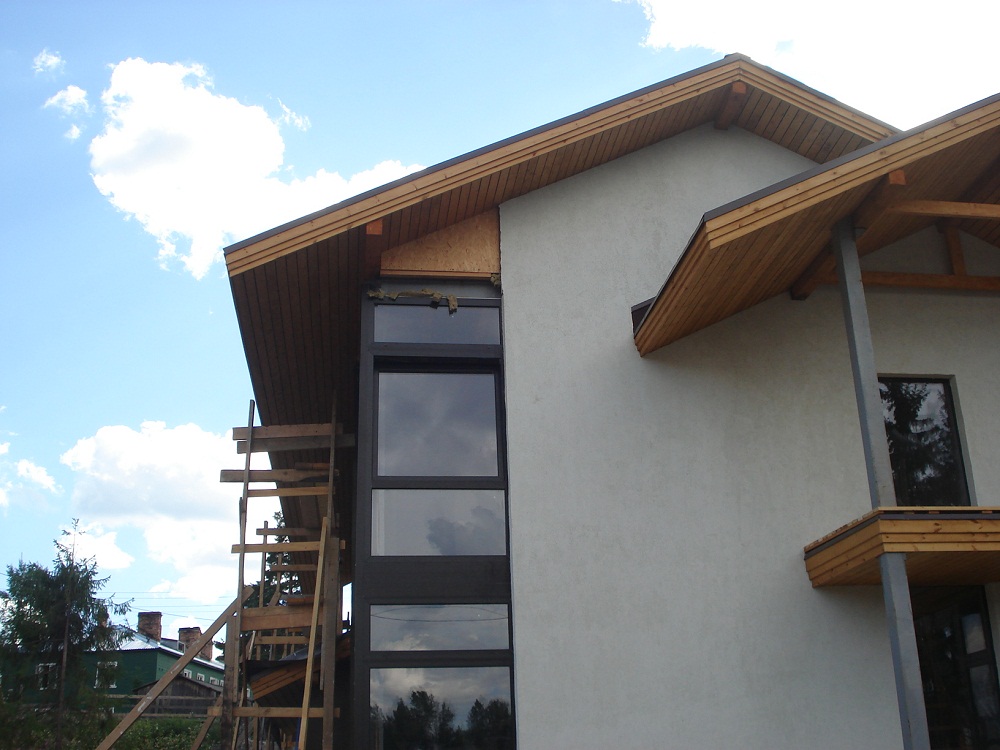

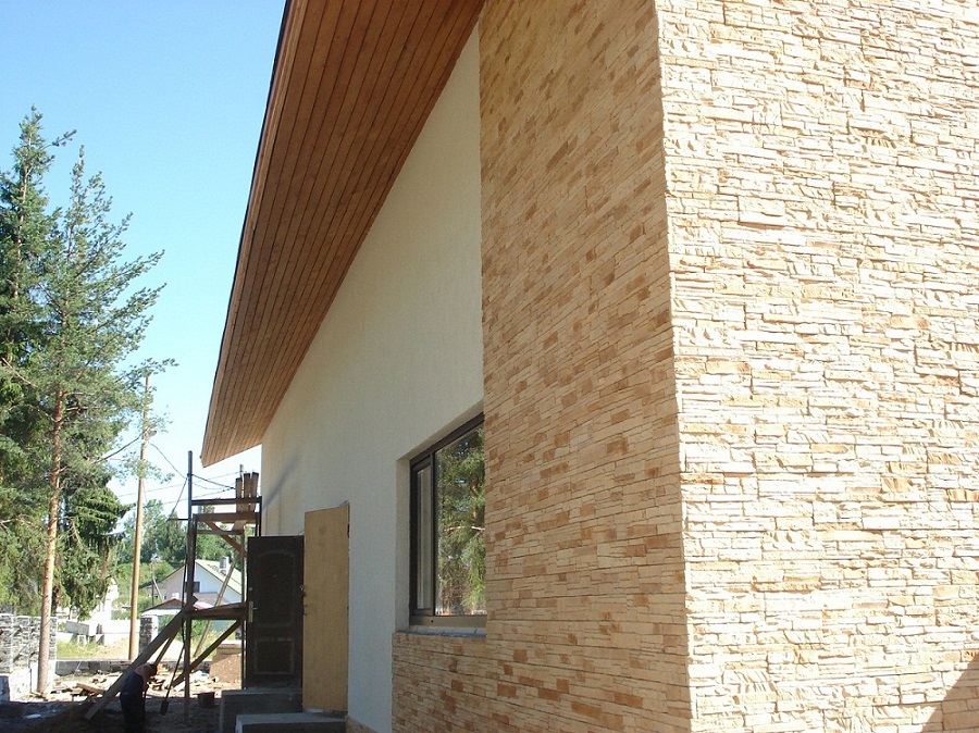

Вот почти доделали фасад по газобетону(Аерок-375мм)без пенопласта все матерьялы Церезит Есть конечно недочеты но это нужно штукатурить кв километрами и опыт приходит с годами

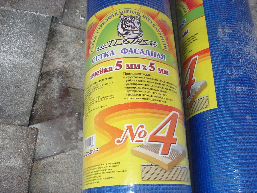

Сетка вот такого плана у нас в городе сделаны ей 2 дома отстояли толи год толи 2 ну короче Вертекс и тому подобные сетки у нас никто не слышал и везти не хочет Само зерно на штукатурке-декоративке конечно нужно было бы крупнее хоть и штукатурили на сдир перед сеткой и потом еще по сетке всеравно плоскость особенно на солце есть с косяками (хотя может я придираюсь и вообще ведь есть какой то допуск?) в общем не судите строго вот фото
ПС огромное спасибо Надежному за консультацию

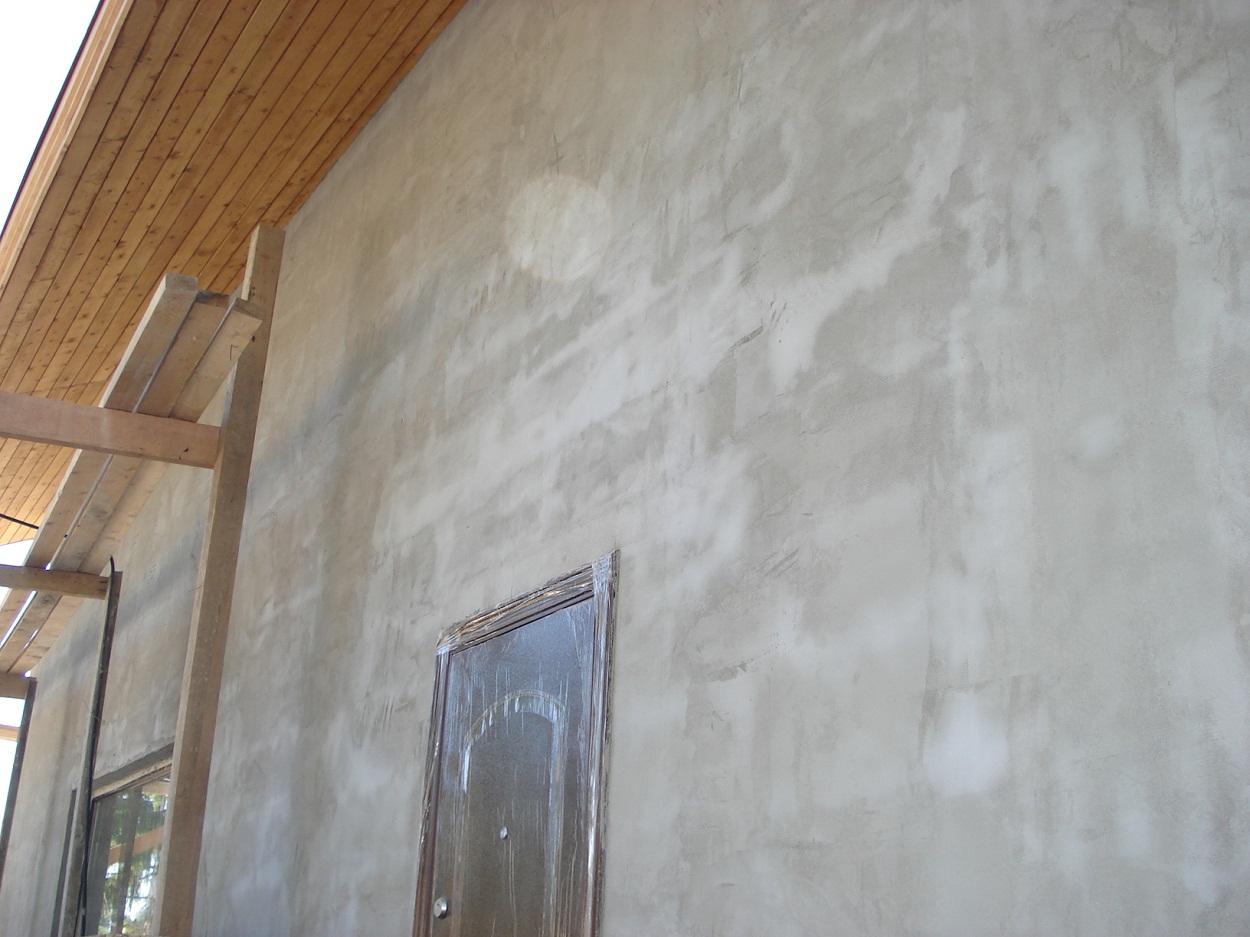

2nadegniy мдяяяя, а те фоты которые вы показывали с мокрыми пятнами на фасаде, из-за чего все-таки эти пятна мокрые выходят?

отделкин написал : Вертекс и тому подобные сетки у нас никто не слышал и везти не хочет
У нас тоже её нет.
отделкин написал : штукатурили на сдир
Это вы шпаклевали - на сдир не штукатурят если что;)

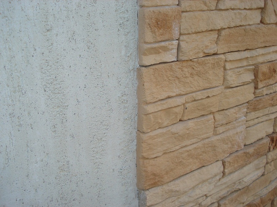

что за камень, плитка или натур камень, что за клей применяли для укладки камня?

отделкин написал : фасад по газобетону(Аерок-375мм)без пенопласта
А почему БЕЗ? Аааа- типа и так тепло будет!?:)

stroika написал : эт вы шпаклевали - на сдир не штукатурят если что
..походу Отделкин все верно говорит, потому что там фактурная штукатурка, а наносят её на сдир :)

stroika написал : что за клей применяли для укладки камня?
Церезит СТ117 дорогой собака почти 500р за мешок
Палецкий написал : потому что там фактурная штукатурка, а наносят её на сдир
да декоративный короед наносится на толщину зерна но весь фасад на 2 раза зашпаклеван СТ24 всего ушло 100 мешков шпаклевали ямы выбоины и тд но походу нужно было бы штукатурить(что не хотелось лепить слои на газик+расход штукатурки) или зерно самое крупное брать
stroika написал : что за камень,
камень отливной из цемента и окрашенный цена 700р за м2
