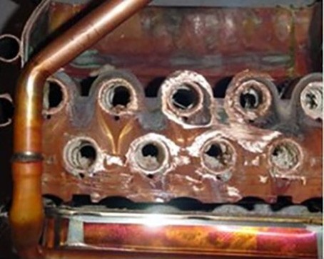

Славик64 написал: Вы когда нить видели накипь у колонок на батарейках? Я, за время существования таких колонок, всего два раза видел! И оба раза люди не правильно пользовались, они добавляли холодную воду.
Есть еще причины. Теплообменник забился накипью
Теплообменник газовой колонки засорился накипью что делать?
Самая распространенная неисправность газовых колонок кроется в засорении накипью теплообменника (радиатора). В зарастании трубок накипью виновата жесткая вода. Отложение накипи происходит при температуре воды больше 80 градусов, а при 82 градусах этот процесс начинает происходить интенсивнее.
Для профилактики формирования накипи нужно не пользоваться слишком горячей водой. Для купания достаточно температуры воды близко 42 градусов, для удаления жиров при мытье посуды – около 45 градусов, так как средства для удаления жира с ним способны справляться и в холодной воде, а для стирки в машинке-автомате - не больше 60 градусов.
Многие оставляют газовую колонку работать на запальнике, потому что это удобно, и нет потребности разжигать и настраивать колонку каждый раз. Однако хватает и часа времени, чтобы температура в теплообменнике поднялась до 90 градусов - отсюда и накипь. Поэтому не ленитесь отключать и включать колонку по необходимости, а также не переделывайте автоматику нагревателя, если у вас наблюдается слабый напор, лучше поставить в этом случае увеличительный насос http://dompokrov.ru/otoplenie/vodonagrevateli/gazzasor.php

Доширак, столько слов и ни о чем! Читайте внимательно чужие сообщения! У нас речь идет о колонке без запальника. Ваше фото теплообменника от какой колонки, с запальиком? Если нет, то
Т.е. в колонках была слишком высокая температура.
Мне кажется, что мы ушли от темы, тема накипи нам не нужна, т.к. на напор, вроде, жалоб не было.
