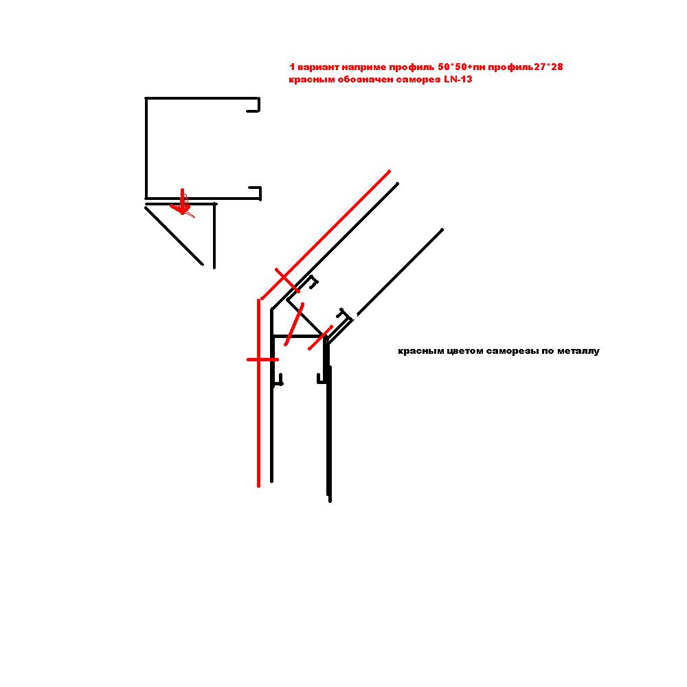

2Prok12 вот удивляйтесь кстати у нас люк весом в 24 кг+ плитка
жаль нет фотки с открытым люком но если нада то сделаю чтоб поверили

Не совсем понял по фоткам: если перегородка от стенки до стенки (без доп.углов и стоечных профилей) - ясен пень, и на Кнауф-профилях устойчива будет. А здесь есть углы?

Prok12 написал : Хотелось бы увидеть, как формируется угол 45 (135) градусов из обычного Кнауф-каркаса. Фотки бы
фотки есть но уже с плиткой вот нарисовал вариант пристенного короба и перегородки

Prok12 написал : И как на железки 0.3мм навесить сан-тех люк
вот вы спрашивали я отвечаю конечно если вам нужно привести точную копию вашего короба то конечно найти сложно но я бы без проблем за 3 часа сваял бы вам такуже конструкцию из профилей обычных и вы бы не смогли ее пошатнуть

отделкин написал : но я бы без проблем за 3 часа сваял бы вам такуже конструкцию из профилей обычных и вы бы не смогли ее пошатнуть
Пошатнуть профиль 50х50?? Запросто! Даже с поперечинами в стены через 40см (ступенями) легко прогнуть. Более того. Даже простукивая обшитую в 1 слой ГВЛ стенку чувствуется, где под ней поперечины из Кнауф, а где - из алюминиевого квадрата. На фото http://www.mastercity.ru/vforum/attachment.php?attachmentid=25108&d=1189317596 у меня ещё слева использовались Кнауф-профиля. Потом совсем отказался.

За плитку боюсь :confused: Я к примеру для себя делаю. Санузел хозяйский с площадью пола 7.5кв.м, площадь стен - страшно подумать сколько.:a Потому что плитку жена выберет итальянскую по 2500-3000р/кв.м. Потому и не экономлю на профилях :confused:
Пинать я конечно короб не буду. А вот толкнуть его при закрывании дверцы, кот. с плиткой весит под 40кг - вполне ;)

Prok12 написал : А вот толкнуть его при закрывании дверцы, кот. с плиткой весит под 40кг - вполне
ну уж если вы двецей толкнете то скорее с дверцы плитка отлетит чем с короба и сколько раз в день открываете дверцу?я думаю раз в месяц посмотреть показания счетчика не более и вот вопрос стоит ли так перестраховыватся как будто это не короб а несущяя колонна и то что вы по коробу как постенке лазали это ведь совершенно не к чему и было 1 раз я тоже на потолках висел но это все бессмысленно так как было раз и прошло
