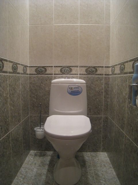

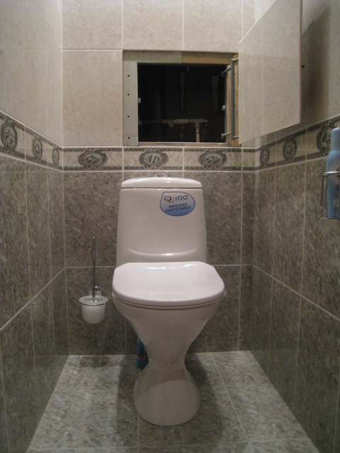

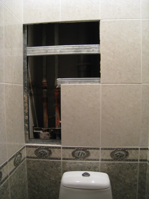

almeca написал : Вот я бы в твоей схеме соединения посоветовал сделать два отверстия в соединении
согласен. z645 Уголки из какого металла?
z645
z645
Регистрация: 31.01.2009
Рязань
Сообщений: 910
31.10.2009 в 23:04:16
almeca написал : а чем соединять будете? Заклепки?
Болт с потайной шляпкой + гайка с насечками, что бы не отвернулась никогда.
almeca написал : я бы в твоей схеме соединения посоветовал сделать два отверстия в соединении горизонтальных уголков.
Излишне... Собирая профиля Кнауф тоже по два делаешь?
Voldemar36 написал : Уголки из какого металла?
Алюминь 2 мм.
Привлекает алюмнь своей прочностью и ровностью полученной поверхности. + Наружные углы можно нормально оформить, потому что уголок.

z645 написал : Привлекает алюмнь своей прочностью и ровностью полученной поверхности.
В первую очередь некоррозионностью, а ведётся и гнётся не хуже , а лучше профиля.Лучше использовать трубу квадратного или прямоугольного сечения,что удорожает конструкцию.

Voldemar36 написал : и гнётся не хуже , а лучше профиля.
Опа! А вот и нет...

01.11.2009 в 19:18:26
z645 А вот и да.На 2х метрах легко.Один фиг проверять правилом плоскость надо .Использую аллюминиевые трубы только в ответственных местах :крепления люков, крепление периметра ванны.

z645 написал : Излишне... Собирая профиля Кнауф тоже по два делаешь?
безусловно! Два самореза по диагонали. А насчет излишне вы наверное не правы, у вас же получается двойной шарнир. Вот контрить гайку - точно излишне. У вас что, ожидаются сильные динамические нагрузки, вибрация? Вы только не подумайте, что я против конструкций из уголка! Меня задело то, что вы так плохо относитесь к профилям :)
Voldemar36 написал : А вот и да
действительно, уголок довольно неустойчивый профиль.

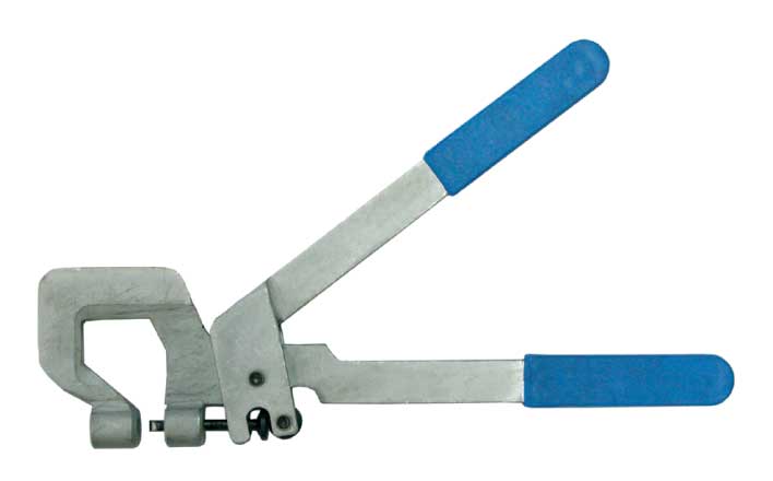

almeca написал : у вас же получается двойной шарнир.
Шарнир не получается, т.к. есть вторая плоскость, удерживающая от прогиба.
almeca написал : Вот контрить гайку - точно излишне.
Это не есть контрить... Это есть гровер и ему подобное...
almeca написал : Меня задело то, что вы так плохо относитесь к профилям
Нет, не плохо. На самом деле я уже передумал делать на алюминиевых профилях. Буду искать просекатель для потолочных профилей.

2z645 а разве есть такие просекатели именно для профилей 27*28 и 60*28? никогда не видел сам всегда делаю на ЛН-13(муха,клоп и тд)

2отделкин А на фото что? Обычные что ли ;) ?
