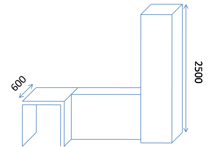

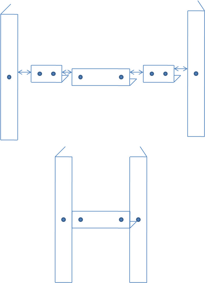

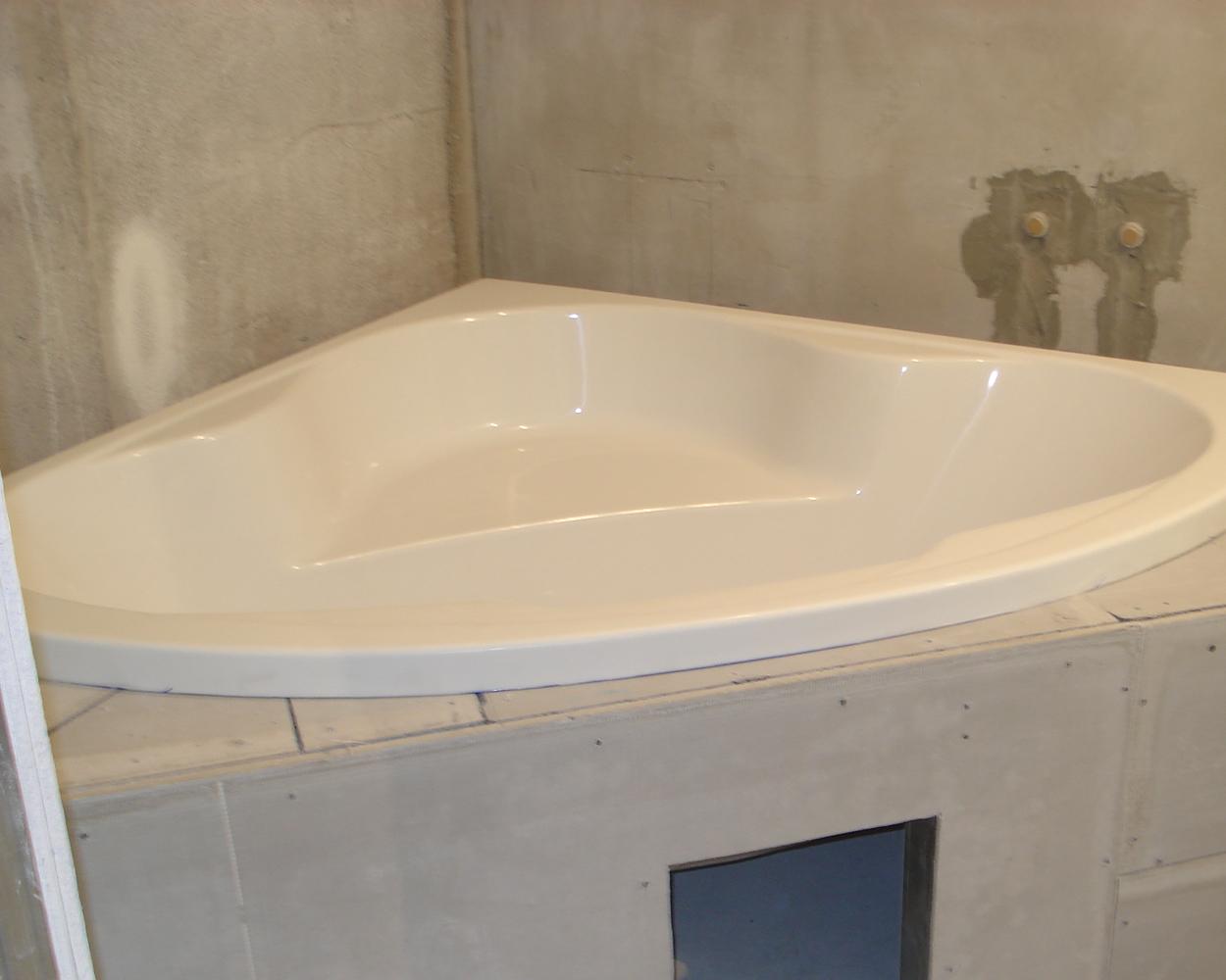

А что вы так все осуждаете. Собрался тоже короб из алюминия собирать (уголка 25х25х2) Много внешних углов будет (полочка). Кто делал, тот поймёт, что из профилей Кнауф хуже будет!
2Prok12 Что думаешь о таком способе стыковки? Уголок в уголок

Делал когда-нибудь внешние углы для сантех короба? Большие конструкции? Там самый трабл с внешним углом. Предстоит сделать такое:

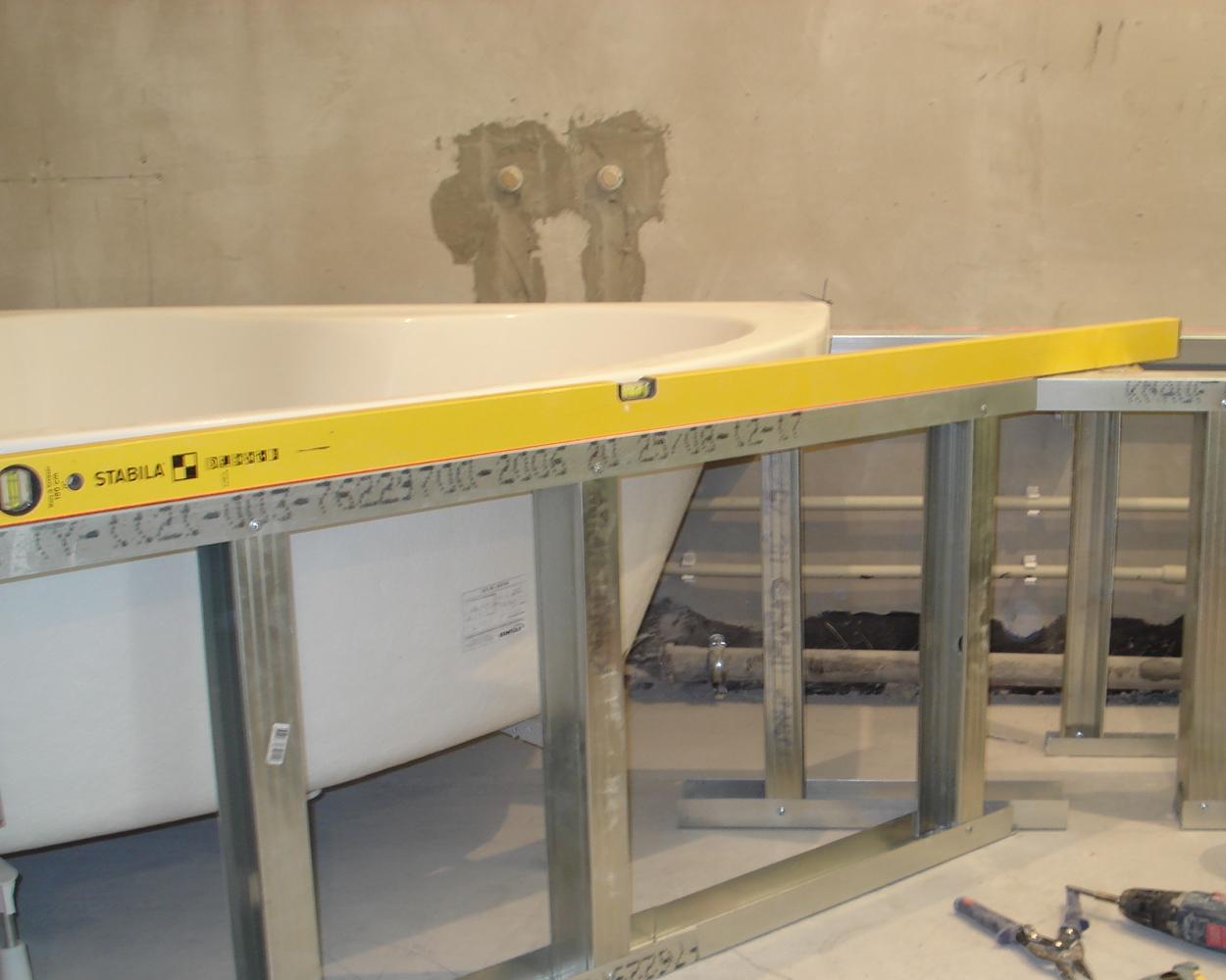

2z645 вот такая у вас конструкция ? только у меня короб высокий с другой стороны вот посмотрите а вообще 2almeca верно сказал что жесткость достигается не толщиной профиля(ну конечно не оригинальными не пользуюсь!) а самой обшивкой вот делал как давно так и не давно подиумы ванн из профиля и ГВЛ в последнем случае решил попробовать Аквапанель(не очень хороша а вот для радиусов не заменима) подиумы очень жесткие все работы по малярке велись с них а это представте нагрузки не просто в ваннне помытся
обшивка на 1 фото в 2 слоя а вот маленький в 1 слой АП

Жёсткости профиля как правило хватает всегда и на любые конструкции.Если ещё добавить жёсткость всей конструкции от прикрученного ГВЛа- совсем хорошо.Может в сравнении с металлическим уголком профиль выглядит хлипко,одако в стыковых моментах профиль(по сути он швеллер) жёсткости может дать не меньше,а может больше ,чем аллюминиевый уголок, стыковать который сложнее .Есть смысл загоняться?

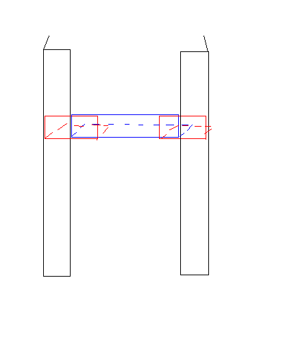

и побольше приходилось. Вот я бы в твоей схеме соединения посоветовал сделать два отверстия в соединении горизонтальных уголков. Так полностью исключаешь поворота в соединении.
отделкин написал : жесткость достигается не толщиной профиля(ну конечно не оригинальными не пользуюсь!) а самой обшивкой
ну хоть я так и не гоаорил, но согласен. Но я стараюсь максимально обеспечить жесткость каркасом. Вот тогда с обшивкой получается вообще полный гут:)
Voldemar36 написал : профиль(по сути он швеллер) жёсткости может дать не меньше,а может больше ,чем аллюминиевый уголок,
больше, правильно говорите - швеллер имеет значительно большую устойчивость "из плоскости" чем уголок. Кстати, 645-й, а чем соединять будете? Заклепки?
