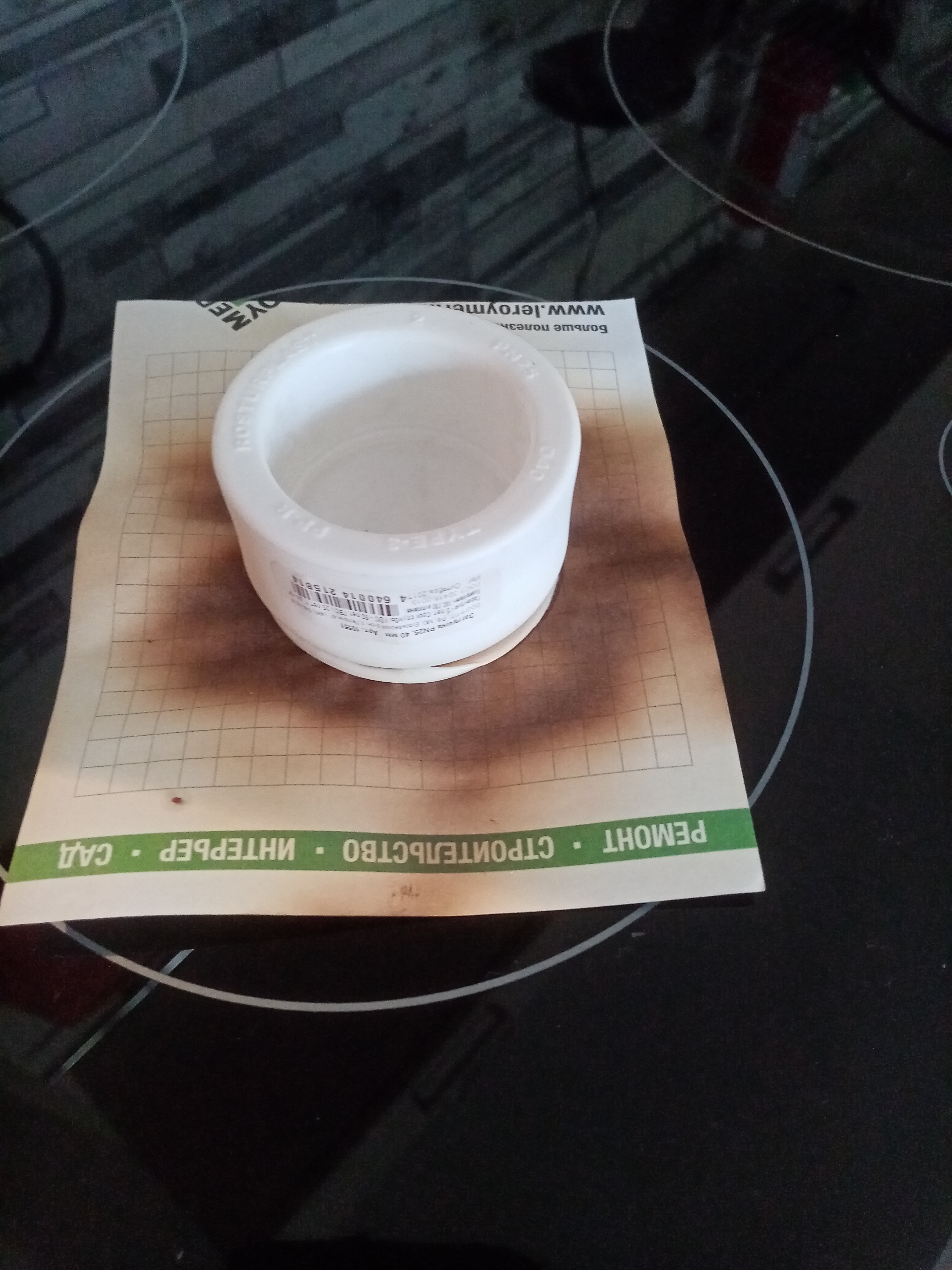

Тоже понадобилсь приподнять душевую кабину, увидел эту тему про шайбы, но поблизости их не продают , как вариант заглушки на 40 от полипропиленовых труб, они выпуклые, поэтому пришлось их приплюснуть на электро плите через несколько слоев бумаги на слабом нагреве придавливая Шурупы вкручивются хорошо, как плюс не будет оставлять следов резины на полу и не сопротивляться при смещении кабины Получил 3см подъёма. Заглушки купил по 50р

Вот так получилось в итоге

Дмитрий ЛК, неплохой вариант при отсутствии 3D принтера.
