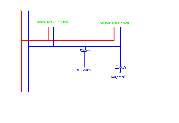

Здравствуйте! Понимаю, что подобные вопросы уже были, просто ситуаций много, "под себя" поиском не нашел. Итак: из обоих кранов в ванне и кухне течет холодная вода, в другой квартире по стояку - горячая. Ремонтов не проводится - следовательно имеет место подмес. В моей квартире нет счетчиков воды, биде, гигиенических душей и пр. Ответвления идут только от ХВС, их 2: стиралка и мааленький проточный водогрей (если бачок унитаза не считать). Обратных клапанов нет. Пришел сантехник, увидел водогрей, разорался, что нет обратного клапана и сказал снимать. Я по сантехнике не особо шарю, но понимаю, что обратный клапан в данном случае предохраняет только САМ водогрей, но никак общую систему (ведь подключен он только к ХВС, я прав???). К тому же, водогрей у меня уже 2 месяца как перекрыт и туда ничего не поступает - фактически длииинная заглушка :).
Мое мнение: сантехнику было лень обходить все квартиры (или дома не было людей) и он нашел первую попавшую причину, чтобы отчитаться. Вопрос вытекает из изложенного: могу ли я в данной ситуации бытть виновником подмеса? Спасибо.

2sag_76 Нарисуйте схему подключения воды к водогрею и стоякам....

прилагаю схему. Сорри за "художество"

А вторая вода от водогрея куда идёт? На душ? Вентиль на трубе к водогрею полностью перекрыт?
sag_76 написал : мааленький проточный водогрей
Безнапорный, с открытым выходом? Если да, то сантех не прав однозначно.

Водогрей проточный маломощный EDISSON 350 К нему подходит только одна труба. Выход - гусак (или кран, как правильно-то...). Своего регулятора напора нет - ставил вентиль на входе. Вентиль перекрыт полностью иначе капало бы с гусака.

Сантех не разобравшись "наломал дров". Покажите сантеху схему, и выход лейки водогрея.
Если не поймет - пообщайтесь с нач ДЭЗа.

А у вас холодная течет при открытии на смесителе только горячего крана или все-же при обоих - горячего и холодного? Вы хоть как-то можете из своих смесителей получить горячую воду?

У меня, слесарь прийдя в третий раз в поисках подмеса в стояке, на мое недоумение "сколько же можно, уже дважды проверяли", на чистом глазу ответил: " ещё полотенцесушитель не проверяли". Спрашивать при чем тут ПС я не стал. А вы говорите.... Чего проще проверить подмес у вас или нет. Закройте вводной горячий кран и посмотрите что течет из холодного. Или наоборот, в зависимости от того холодная ли у вас горячая или горячая- холодная
