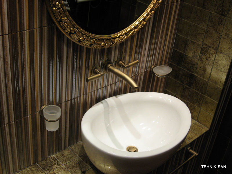

по теме: какова максимально допустимая высота от излива смесителя до раковины ванной? хочется поставить смеситель не на раковину, а на гипсокартонную перегородку за ней. расчетная высота получается 23 см. траектория падения воды остается в пределах раковины.
раковина глубокая, не тюльпан.
проблема только в разбрызивании воды или...?

2lusy Это как раз и есть оптимальная высота , т.е. чтобы водорозетки смесителя были от верха раковины на высоте 200-250мм.

спасибо! отличная работа на фото
