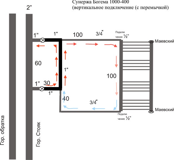

Tibra
Tibra
Регистрация: 09.12.2008
Сообщений: 38
09.12.2008 в 03:36:52
:( После замены штатного ПС-компенсатора, диаметром 1" на новый полотенцесушитель "Сунержа", модель БОГЕМА, последний отказывается работать. Люди добрые, поможИте!!! :helpСхема подключения http://pic.ipicture.ru/uploads/081209/0n8Liu2Syx.jpg
Пижон
Пижон
Сообщений: 1177
09.12.2008 в 13:49:08
сейчас нет силы, к4оторая выдавит холодную воду с низа ПС.выходы:
  1. заузить байпас или поставить на нем вентиль (могут засмердеть коммунальщики)
  2. нижнюю врезку ПС в стояк сделать ниже ПС
  3. маленький насосик
