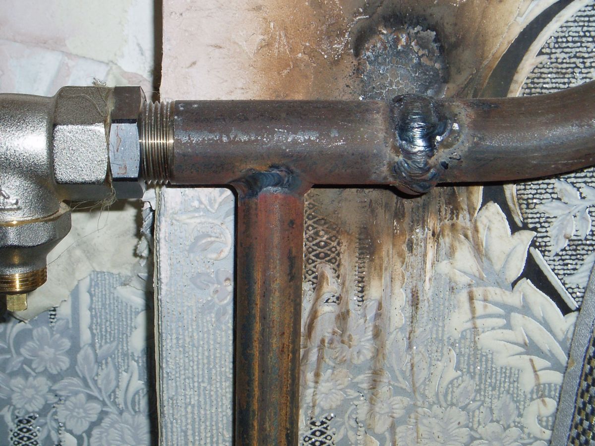

Здравствуйте добрейшие! Необходима срочная консультация! Сегодня у меня в 16-эт. доме меняют радиаторы. Закупаясь по списку предоставленному мастером, на байпасы приобрел 4 стальных тройника, добротных на вид. Сантехник сказал, что сталь ставить боится, давай чугуняку. Ладно, купил чугуняку, но вид мне их не нравиться, поверхности как из творога. Не то, что было лет 10 назад. Маркировка еле еле читается:**3
                                                                                      4**.
Мне наоборот стремно ставить эти чугунные, стальные на вид гораздо качественней. Что посоветуйте?

Ни то, ни другое. Тройниками он байпас, как я понимаю, собрался делать? Лучше сваркой. Понимаю, что слесарей трудно переубедить, но мне удалось. Другого слесаря нет?

Лучше сделать байпасс с использованием тройников. Стальные, наверняка оцинкованые. В таком случае, мастер прав, лучше чугуний. P.s. На отопление не рекомендуется оцинковка. Сварка быстрее зарастает. А вообще, Вы правы, при таком обилии "китая" доверять можно только своим глазам.

Стальные тройники или никилерованные или хромированные, покупались в фирменном магазине вместе с бугаттивскими кранами, по поводу сварного байпаса это мысль,+ сгон, как я понимаю.

waw0375 написал : Сварка быстрее зарастает.
А можно подробней за счет чего?

Латунь, скорее всего. Мастер прав- ставьте чугун.
iv1 написал : А можно подробней за счет чего?
А вы не задумывались, как отверстие в трубе сварщик делает?

NNN написал : А вы не задумывались, как отверстие в трубе сварщик делает
Ну прожигает и что?

iv1 написал : Ну прожигает и что?
То, что вся хрень летит в трубу или висит лохмотьями внутри по краю дырки. Именно дырки, а не отверстия. И ещё большой вопрос, какого диаметра будет эта дырка.

NNN написал : То, что вся хрень летит в труб
Ну байпас варят до приварки к стояку. Вытрясти хрень не сложно
NNN написал : висит лохмотьями внутри по краю дырки.
Вопрос кривых рук. Можно и лохмотья от пакли оставить
NNN написал : И ещё большой вопрос, какого диаметра будет эта дырка.
Аналогично. С дуру можно и ..что-то сломать
В общем вреда от этих рисков меньше, чем от подтекающих соединений. Да и красивей, чем набалдашники из тройников. ИМХО, конечно

Возможно вариант не идеал, но очень хороший.
