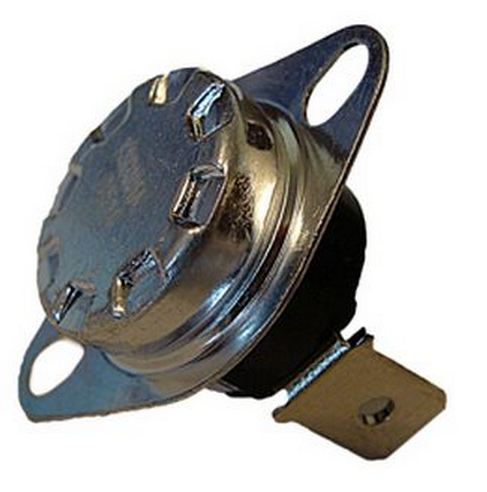

Газовая колонка нормально работает несколько минут и после чуть слышного щелчка газ гаснет (не зависит от напора выходящей воды - маленький, средний или большой). Выключаю воду и сразу же включаю - опять работает несколько минут и так же снова пламя тухнет. Поставил новую батарейку, проверил тягу - хорошая. Куда копать?

Anatoli474 написал: проверил тягу - хорошая
Как проверяли? Спичку поднесли? Поднесите такую спичку как горелка колонки. (а другую версию в личке читайте. А то другим ничего не останется ;) )

Славик64 Тяга такая, что сдувает пламя зажигалки. Что-то в личке ничего не вижу от Вас.

Не удивительно! :( Форум такой. :sorry: Приток воздуха есть у колонки? С улицы должен воздух попадать до колонки.

Приток отличный - окно всегда приоткрыто. Дефект начал проявляться пару месяцев назад. За прошедшие два месяца такое случалось раз 5 - 10. И вот сегодня утром колонка потухала через 2-5 минут после начала работы несколько раз подряд :/

Перегрева воды не бывает? Датчик тяги как выглядит? Так?
Или ентак?

Если "так" - то тяга не виновата. Если "ентак", то и на тягу можно грешить.
Фотки колонки во время работы могут помочь. Например с такого ракурса

Датчик тяги выглядит "Так". Фотку пока не смогу сделать, но внутренности и цвет пламени выглядят как у исправной колонки. Тоже вот думаю, может вода перегревается? Последнее время холодная вода из крана заметно теплее стала. Если будет опять газ вырубаться, попробую уменьшить интенсивность пламени ручкой регулировки на лицевой панели.
А что, не чувствуете? Или вы холодную добавляете?
