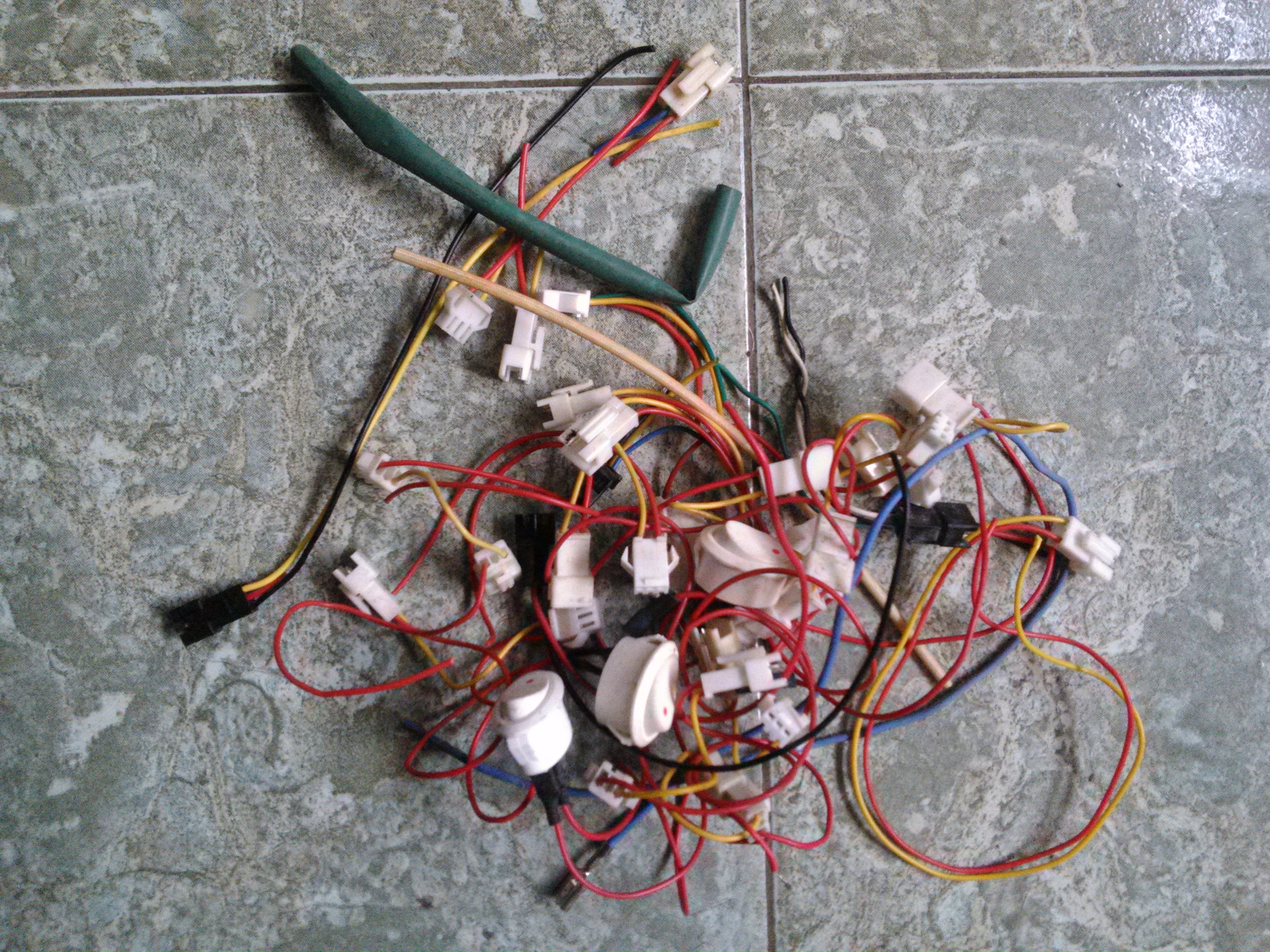

Картуш, сейчас я делаю заготовки вот этих штучек
И мне не важно с какой они колонки и на какую колонку я их поставлю.(естественно в разумных пределах)
Кстати, кто у нас ниндзя по чистке контактов(вы у меня на одно лицо :sorry: ), кто в аптеку бегает, что бы колонку починить? Могу выслать пару тройку разъёмов.
