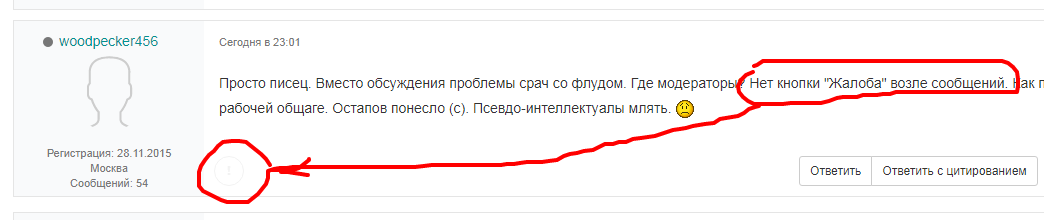

woodpecker456 написал: Нет кнопки "Жалоба" возле сообщений.
Жми!
