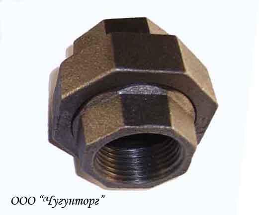

komicadze написал : Пробовать поставить прокладку на верхнее соединение?
сфоткать можете? где каплет и саму американку
сансэй
сансэй
Регистрация: 13.01.2008
Сообщений: 7417
13.12.2009 в 13:35:12
просто без уплатнения американки бывают только такого типа на сколько мне известно кстати та что на картинке тоже под прокладку))
сансэй
сансэй
Сообщений: 7417
13.12.2009 в 13:38:09
если там американка с круглой прокладкой кольцом то нужно поменять её(прокладку) на такую же только потолще (попробывать) у вас судя по всему несоосность

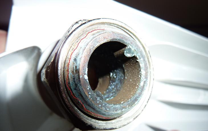

komicadze
komicadze
Регистрация: 09.01.2009
Сообщений: 228
13.12.2009 в 14:32:42
В том-то и дело, что на нижней американке прокладка есть, а на верхней нет. И верхняя конусообразная. Во вложении. Красный квадратик - область, где начинает капать. С нижней части американки.

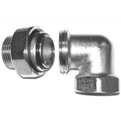

13.12.2009 в 14:38:33
купите вот такую прокладку или поменяйте американку
хотя возможно у этого дивайса и действительно соединение без прокладки

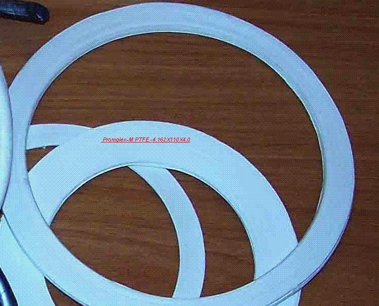

тогда нужна тонкая плоская фторапластавая прокладка а крутилку торцом можно щёлкнуть?

13.12.2009 в 14:48:16
сансэй написал : купите вот такую прокладку или поменяйте американку
Такая американка как раз снизу. С прокладкой.
сансэй написал : тогда нужна плоская фторапластавая прокладка
Как она выглядит?

13.12.2009 в 14:52:05
komicadze написал : Как она выглядит?
как то так скорее даже так http://www.ua.all-biz.info/zoom_item.php?oid=286312&what=photo
но сначало попробуйте зачистить поверхности американки и крутилки

13.12.2009 в 15:20:54
вообщем есть у меня подозрение что нужной пракладки вам не найти шлифуйте конуса но если что то прокладку вот сюда наверника на псушителях видили такие тоненькие в нутри соединений

sansvar написал : У этого данфоса нет резинки, просто шлифованное конусное соединение
надо было sansvarа послушать сразу
меньше болтовни и лишних тело движений было бы (это я про себя))
